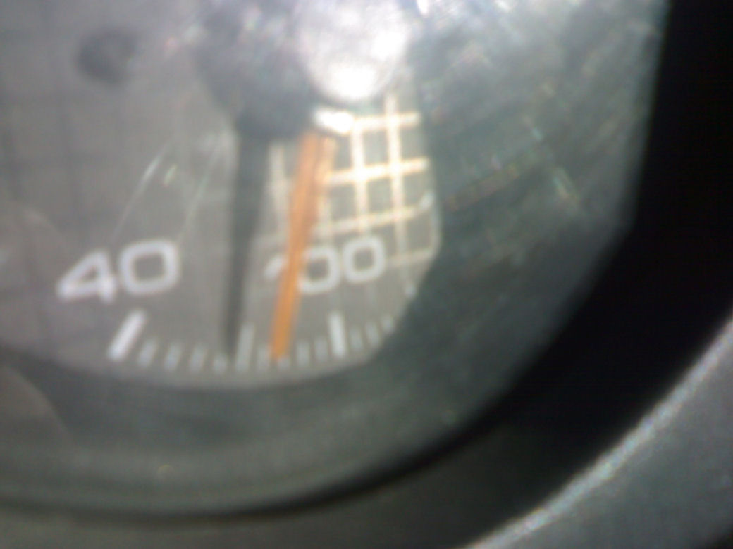

Guest ^Neo^ Kirjoitettu 18. Huhtikuuta, 2007 Kirjoitettu 18. Huhtikuuta, 2007 No joo.. lähetääs purkamaan ongelmaa tännekkin päin.. elikkäs... Autoon on vaihdettu termari + tiiviste, nesteet, öölit.. Ongelma on se, että lähen ajamaan päätielle.. laitan lämppärin puhaltamaan lämmintä.. Kylmäähän sieltä vaan tulee ja lämmöt n. 115'c. EHKÄ jossain vaiheessa ajoa yhtäkiä rupeaa puhaltamaan lämmintä ja lämmöt tippuu kevyesti alle 100'c. En tiedä missä vika.. onko vaan lämppärin kennossa joku tukos, joka ajan myötä välillä aukeaa ja vesi kiertää/lämmöt laskee normiin/lämpöä tulee kapiiniin.. Tai jos satun lähteä ajamaan. Lämppäri puhaltaa lämmintä, mutta lämmöt kyllä kohoaa samaan 115'c. Tänään kaarsin aika jyrkästi yhteen mutkaan ja saman tien sen jälkeen lämmöt laskivat normiin/lämppäri rupes puhaltamaan lämmintä. Tämä ei tosin toimi joka kerta.. Missä helv*** vika?? voin pistää tähän pari videota ja kuvaa josta näkee lämmöt kun ovat korkealla ja kun ovat norm. Kiitos etukäteen neuvojille.. Toivottavasti saatte selvän tuosta sönkötyksestä.. Kuva 1 = lämmöt ajossa korkealla..

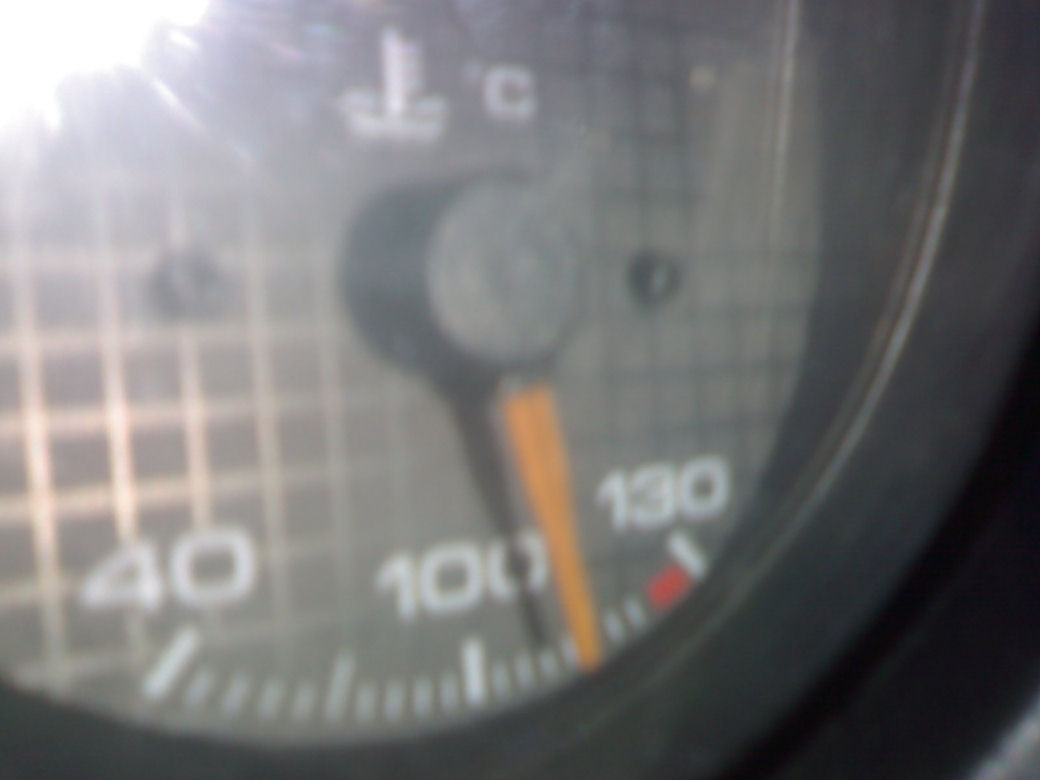

Guest ^Neo^ Kirjoitettu 18. Huhtikuuta, 2007 Kirjoitettu 18. Huhtikuuta, 2007 kuva 2 normi lämmöt ajossa..
balez Kirjoitettu 18. Huhtikuuta, 2007 Kirjoitettu 18. Huhtikuuta, 2007 voisko se termari nyt olla väärinpäin? jääny ilmaa jonnekkin ja vesi ei kierrä? nää ihan veikkauksia?? alkoko vika vasta termarin vaihdon jälkeen.. vai millon?
Guest ^Neo^ Kirjoitettu 18. Huhtikuuta, 2007 Kirjoitettu 18. Huhtikuuta, 2007 oli ennen termarin vaihtoakin jo toi vika.. ennen nesteiden vaihtoa ja termarin nii syyläri oli vähän ruosteessa ja nesteen joukossa oli vähän ruostetta.. olisko se kenno vaa tukos?
balez Kirjoitettu 18. Huhtikuuta, 2007 Kirjoitettu 18. Huhtikuuta, 2007 no siltä vaikuttaa... ei pääse oikein vesi ilmeisesti kunnol kiertää enempää en osaa veikkailla
Jäsen F Kirjoitettu 18. Huhtikuuta, 2007 Kirjoitettu 18. Huhtikuuta, 2007 kuva 2 normi lämmöt ajossa.. Juuri tuossa kohtaa on minunkin auton lämpömittari moottori käyntilämpöisenä kesät talvet ja kaikki toimii. Ilmakuplaa veikkaisin, jos se olisi tukossa tai termari on väärinpäin, ei luulisi mutkittelun vaikuttavan niinkuin nyt. Oliko täällä joku kun kertoi, että kupla lähti kun ajoi perä/keulan "ylös" ja systtemi pääsi ilmautumaan.
balez Kirjoitettu 18. Huhtikuuta, 2007 Kirjoitettu 18. Huhtikuuta, 2007 Juuri tuossa kohtaa on minunkin auton lämpömittari moottori käyntilämpöisenä kesät talvet ja kaikki toimii. Ilmakuplaa veikkaisin, jos se olisi tukossa tai termari on väärinpäin, ei luulisi mutkittelun vaikuttavan niinkuin nyt. Oliko täällä joku kun kertoi, että kupla lähti kun ajoi perä/keulan "ylös" ja systtemi pääsi ilmautumaan. mutta ei se sullakaan ajossa varmaan noin korkeella ole? kokeilla ensin jos ilmaaminen auttas asiaan
Guest ^Neo^ Kirjoitettu 18. Huhtikuuta, 2007 Kirjoitettu 18. Huhtikuuta, 2007 Tuossa videota ajosta, kun lämmöt on korkeella.. http://koti.mbnet.fi/juila/Pontiac/18042007064.mp4
Guest ^Neo^ Kirjoitettu 18. Huhtikuuta, 2007 Kirjoitettu 18. Huhtikuuta, 2007 Käykös tuo ilmaamine helposti?
Jäsen F Kirjoitettu 18. Huhtikuuta, 2007 Kirjoitettu 18. Huhtikuuta, 2007 mutta ei se sullakaan ajossa varmaan noin korkeella ole? kokeilla ensin jos ilmaaminen auttas asiaan Ei tuossa 115 asteessa vaan noin reilut 70 astetta. Ei ole minulla ollut koskaan 115 asteessa, flekti pitänyt huolen ettei lämmöt ole koskaan nousseet kuin n. 100 asteeseen (kesällä ruuhkassa).
Mikko Kirjoitettu 18. Huhtikuuta, 2007 Kirjoitettu 18. Huhtikuuta, 2007 Ettei vaan olisi kansipahvi(t) menny. Kuluttaako nestettä ja pysyykö öljyt ja nesteet erillään?
Guest ^Neo^ Kirjoitettu 18. Huhtikuuta, 2007 Kirjoitettu 18. Huhtikuuta, 2007 kyllä me ainaki katottiin jukan ja cowboyn kans nottei se söisi oikee niitä.. ja kyllä ne pysyy erillää.. kait en tiiä pitääskö sitä vaa purkaa se kenno kätee ja kattua läpi.. meinaa vaa olla vitsit vähissä.. vaikuttaako kansipahvi edes siihen, että tuleeko lämpöä kabiinin miiloin sattuu vai?
Mikko Kirjoitettu 18. Huhtikuuta, 2007 Kirjoitettu 18. Huhtikuuta, 2007 Jos kansipahvi on menny niin vois päästä ilmaa jäähdytysjärjestelmään. Ja mielestäni tukkoisen lämppärinkennon ei pitäisi vaikuttaa mitenkään koneen lämpöihin? Kyllähän nuo oireet viittaisi siihen että järjestelmässä on ilmaa, mutta mistä se sinne tulee onkin toinen juttu. Yritä nyt vielä ilmata sitä niin että auton keula on ylempänä ja sitten käytät konetta syylärin korkki auki.
Jäsen F Kirjoitettu 18. Huhtikuuta, 2007 Kirjoitettu 18. Huhtikuuta, 2007 Hayneksen kirjan mukaan (kylmä kone): Syyläri täyteen ja paisuntasäiliöön nestettä kylmään merkkiin. Moottoria kaytetään korkit auki niin, että ylävesiletku on lämmin -> termostaatti on auennut. Koneen käydessä tyhjäkäyntiä syyläri täyteen, paisuntasäiliö kuumaan merkkiin ja korkit kiinni. Lämppäri hot-asennossa, jotta kiertoa on sielläkin. Tarkistusta sen jälkeen pysyykö nesteet sisällä ja toimiiko muutenkin. Tämän kummempia en itse tehnyt omaan autooni termostaatin vaihdon yhteydessä.
