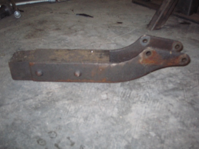

Guest Jukka Kirjoitettu 25. Huhtikuuta, 2007 Kirjoitettu 25. Huhtikuuta, 2007 Tälläinen rautamöltti oli pultattu tuohon T5:n häntään kiinni. Eli tuo rauta puntti osoittaa auton perää kohti. Mikä ihime on tämä? Mitä virkaa tuolla voi olla? Olisko tuon mahd tuomaan lisäkiloja esim pickupiksi rekisteröintiä varten (siis jos tuo kone/laatikko paketti on alunperin ollut pick upissa) vai tasapainottaako tuo jotain voimansiirto juttuja vai mikä ihime juttu tuo on? Mitä insinööri on mahtanu taas ajatella?
TransNAM Kirjoitettu 25. Huhtikuuta, 2007 Kirjoitettu 25. Huhtikuuta, 2007 Oon nähny vastaavi rautalönttejä Jeepin laatikossa. Oisko joku tärinäjutska.
pantera Kirjoitettu 25. Huhtikuuta, 2007 Kirjoitettu 25. Huhtikuuta, 2007 Varinanvaimentaja, samanlainen (pyorea isompi) murikka on th700' sessa dieseleissa
Guest Jukka Kirjoitettu 25. Huhtikuuta, 2007 Kirjoitettu 25. Huhtikuuta, 2007 Pysyykö hampaat paikoissa jos tuo "unohtuu"?
pantera Kirjoitettu 25. Huhtikuuta, 2007 Kirjoitettu 25. Huhtikuuta, 2007 ei sen puuttumista huomaa ennen kuin tulee hiushalkeema laatikonhantaan
4dtolppamies Kirjoitettu 25. Huhtikuuta, 2007 Kirjoitettu 25. Huhtikuuta, 2007 No nyt selvisi sekin mikä ihmeen mötikkä mulla on Saginaw 4-speedin mukana...
