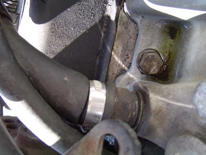

kannentiiviste siis?
HFB
elikä eikös tää ole päivänselvä diagnoosi kun jäähytysnestettä kusee allensa, käydessä ihan kunnon tiputusta.
ja näyttäs pientä höyryä tulevan kannen päästä...
öljyä hävinny rutkasti sitten viime tarkastuksen, enkä ole talven aikana/jälkeen paljo ajellu, eli syy siihen myös edellinen?
olen aika taukki näiden koneiden sielunelämästä, eli onko jo mahdollisesti isoakin damagea voinut syntyä?

Mulla kans lorotti vettä kannen takaa oikee urakalla. Ja kansipahvihan se...
