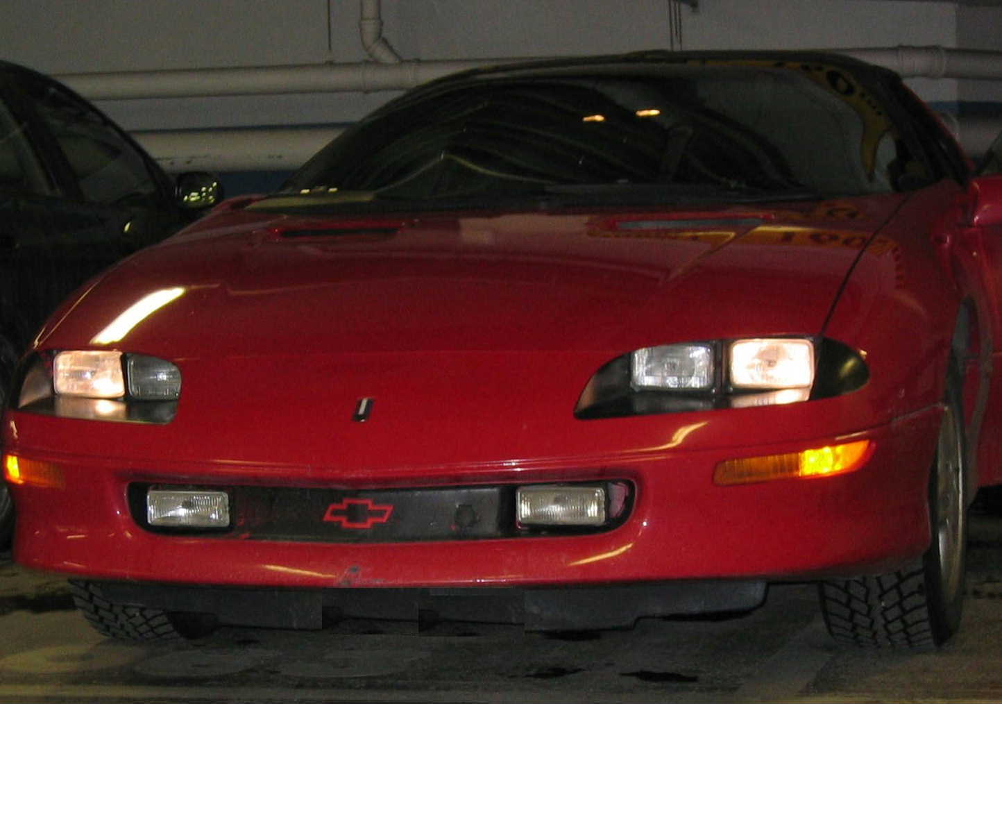

Z4FUN Kirjoitettu 30. Joulukuuta, 2004 Kirjoitettu 30. Joulukuuta, 2004 Miulla on -95 Z:ssa Bosch 92x150mm H4 umpiot, pitkille ja lyhkäsille omansa. Näyttää miltei alkuperäisille neljällä umpiolla. Lyhkäsissä 5w parkit sisällä. Rekisteröintikatsastuksessa katsastaja sano: kun ne on kaikki H4:sia, tee siihe paskankelin/viranomais-asento, sitt näillä voi jottain nähäkin huonolla kelillä. Releillä on ohjattu 4 x lyhyt ja 4 x pitkä tai normaali ulommat lyhyet, sisemmät pitkät valittavissa tilanteen mukaan. Mittaili viime katsastuksessa, jotta pitkistä umpioista tulee vähän hajavaloa kun palaa lyhkäsinä. Alkuperäiset oranssit USA-parkit on kyketty toimimaan huomiovaloina, samaisen katsastajan neuvosta. Kesällä nuo pienehköt H4:set kuumenee railakkaasti ja oon kerran vaihtanu ilmeisesti liian lämmön takia vaurioituneet umpiot. Kesällä ajelenki "huomiovaloilla" ja talvella paskakelillä tosiaan näkkee jottain ku on 4 lyhyttä. -Mika-

Z4FUN Kirjoitettu 3. Helmikuuta, 2005 Kirjoitettu 3. Helmikuuta, 2005 Nupa, Täs on kuvatus, vein kiesin paikallisen ostarin alakertaan kuivamaan ja ns. huomiovalot = ameriikan parkit lakkas toimimasta. Taitaa olla maadotus vikkaa jossain. Kiesi on muutto-auto, näissä valoissa ei oo sisältä toimivaa korkeuden säätöä, kun ei sitä vaadita. En tosin tiiä tarkistaako katsastus-ukko tätä katsastuksessa. -Mika-valo.jpg_thumb

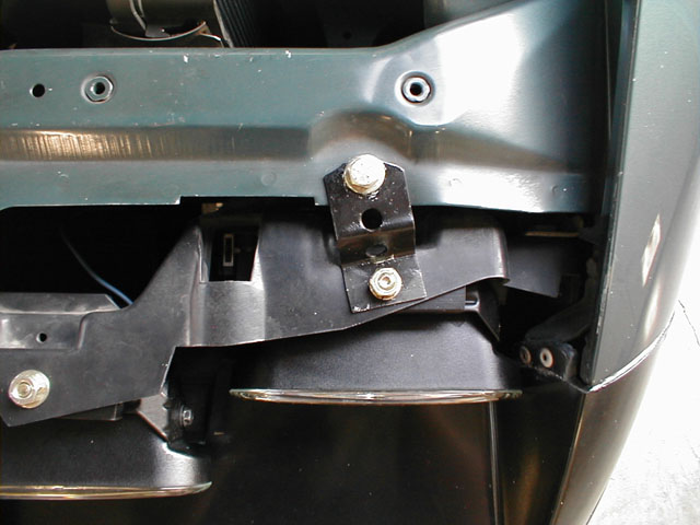

Nupa Kirjoitettu 8. Helmikuuta, 2005 Kirjoittaja Kirjoitettu 8. Helmikuuta, 2005 Töröttää tai ei, tuolleen ne on laitettu: http://www.f-bodyfinland.com/yabbse/attachments/uudet_valot.jpg Juuri tätä mä kysymyksellä hain. Kiitos vaan kaikille vastanneille. Sulla näyttäs olevan samanlaiset "suburbanlamput" kun mulla... Oliko muuten helppo asentaa Hellat paikoilleen, vai saiko liittimien tai asennuspaikan kanssa pelleillä jotenkin erityisesti? Taidan tehdä itse saman tempun kun noi alkuperäset sumarit on jo irtikin.
Guest turbomies Kirjoitettu 8. Helmikuuta, 2005 Kirjoitettu 8. Helmikuuta, 2005 Ei siinä asennuksessa muuta vaikeeta ollut, kuin että onnistuu tähtäilemään kiinnityksen samoille kohdin molemmilla puolilla. Harmi kun ei niiden vakiosumareiden telineisiin saanut laitettua, olisi käynyt kätevästi.. Hellan paketissa tuli kaikki tarvittava, laitoin nuo niihin olemassa oleviin johtoihin kiinni niin että palavat yhtäaikaa ajovalojen pitkien kanssa.. Alunperinhän sumarit sammuu, kun pitkät laittaa päälle.
