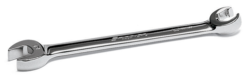

pantera Kirjoitettu 1. Toukokuuta, 2007 Kirjoitettu 1. Toukokuuta, 2007 onhan sulla "flarenut" lenkkiavain, ei noi mutterit oikeen muilla tyokaluilla taho ehjana irrota jos ovat alumiiniin ruuvattu. Tolla tyokalulla ja pillilla lamposykleja, koputtelua, niin on irronnu vaikka joskus osa kierteista tahtoo tulla mukana.

Juhani LS1 Kirjoitettu 1. Toukokuuta, 2007 Kirjoitettu 1. Toukokuuta, 2007 Hätätilassa sahaa tavalliseta lenkkiavaimesta pala veke et saat sen putkesta huolimatta paikalleen, sitten pistät hyvän letkuklemmarin siihen päälle ettei se pääse leviimään, tai lukkopihdit puristaan sitä päältä tai.... ja lämmityksiä jäähdytyksiä lämmityksiä...... lähtee lopulta yleensä
