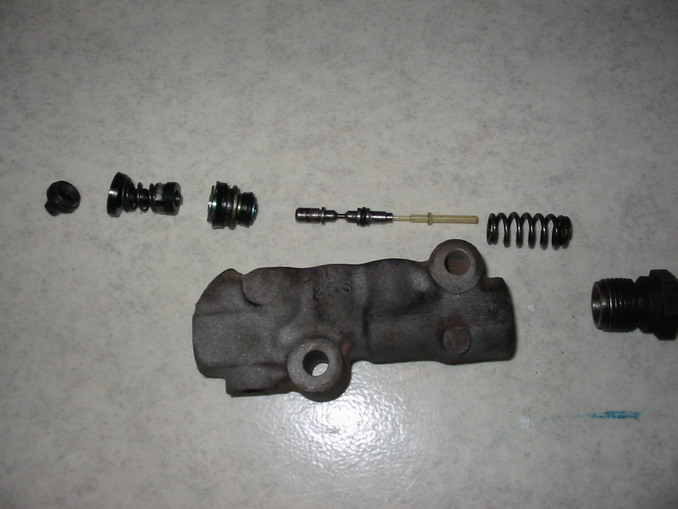

selli Kirjoitettu 13. Toukokuuta, 2007 Kirjoitettu 13. Toukokuuta, 2007 Tällanen se on purettuna. Ruostunu oli mun laite sisältä ja kovasti.
jakulepi Kirjoitettu 13. Toukokuuta, 2007 Kirjoittaja Kirjoitettu 13. Toukokuuta, 2007 Tällanen se on purettuna. Ruostunu oli mun laite sisältä ja kovasti. Kiitos, tuo kuva selventää kovasti venttiilin toimintaa. Melkeinpä pystyn nyt lyömään lukkoon syyn tähän jarruongelmaani, koska edellisen omistajan toimesta autolla ajettiin 2000-3000km vuodessa ja seisotettiin aika paljon. Auton takajarrupiiriä tuskin koskaan oli kuitenkaan tarvis ilmata, joten tuo venttiili on todennäköisimmin ollut vuosia samassa asennossa koskematta. Nyt kun meikäpoika pääsi norsuna posliinikauppaan, tulikin venttiilille yhtäkkiä töitä ja saattoi läpi menneen ilman johdosta ruosteen siivittämänä sitten jumahtaa johonkin vähemmän toivottuun asentoon. Harmin paikka että aika loppui tältä viikonlopulta kesken, mutta ensi viikonloppuna voisi ottaa venttiilin pöydälle. Hitto vaan, ovat melko ruosteessa ne jarruputkien liittimet. Pyöristyvät helpolla
