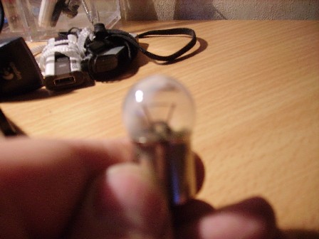

Shadowcast Kirjoitettu 5. Kesäkuuta, 2007 Kirjoitettu 5. Kesäkuuta, 2007 Mul on sumareitten paikalla huomiovalot ja toinen niistä on palanu. Siin on näköjään ihan ruuvit etupuolella mutta onko ne vaan jotku säätöruuvit eli pitääkö mun irrottaa koko keula et saan polttimon vaihdettua? Vai riittääkö vaan sen muovinlipan irrottaminen sieltä keulan alta?
Shadowcast Kirjoitettu 5. Kesäkuuta, 2007 Kirjoittaja Kirjoitettu 5. Kesäkuuta, 2007 Jep, TALMU, Made In Finland luki valossa. Lähti ihan etukautta. Polttimon lanka näytttäis ehjältä mut toinen niist "pidikkeistä" näyttäis aikasta mustalta, ihan kun se ois ottanu osumaa jostain.... Näit polttimoit saa varmaan ihan tarvikeliikkeist tai Biltemasta.? (kuva on huono (ei osaa kamera fokusoida lähelle) mut siit näkee ainaski minkälainen polttimo sieltä löyty)
Chevy Kirjoitettu 5. Kesäkuuta, 2007 Kirjoitettu 5. Kesäkuuta, 2007 Jep, TALMU, Made In Finland mut siit näkee ainaski minkälainen polttimo sieltä löyty ihan tavallisella kannalla oleva 21 w
TransNAM Kirjoitettu 5. Kesäkuuta, 2007 Kirjoitettu 5. Kesäkuuta, 2007 Ei taida kuvan polttimo olla 5W enempää mikä on kyllä liian vähän huomiovaloon. 21W pitäis olla eli sama kuin vilkku/jarru. Kyseisiä polttimoita saa joka marketistakin missä on "auto-osasto".
Chevy Kirjoitettu 5. Kesäkuuta, 2007 Kirjoitettu 5. Kesäkuuta, 2007 Ei taida kuvan polttimo olla 5W enempää mikä on kyllä liian vähän huomiovaloon. 21W pitäis olla eli sama kuin vilkku/jarru. Kyseisiä polttimoita saa joka marketistakin missä on "auto-osasto". no tuo voi olla 5 tai 10 w saa niiitä 21.w 1-lankaisena
Shadowcast Kirjoitettu 7. Heinäkuuta, 2007 Kirjoittaja Kirjoitettu 7. Heinäkuuta, 2007 Mulla oli 5Watt mut se näytti aikasta himmeeltä. Vaihdoin 15Watt ja se näytti taas (ehkä liian) kirkkaalta, vai kuvittelenko vain No mutta jos 21W suositeltiin niin ei kai 15W sit oo liian kirkas huomiovaloks?
TransNAM Kirjoitettu 7. Heinäkuuta, 2007 Kirjoitettu 7. Heinäkuuta, 2007 HUOMIOvalon kuuluu herättää huomiota eli olla niin kirkas et näkyy päivälläkin. Yleensä 21W.
