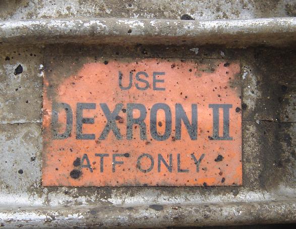

Cujo Kirjoitettu 13. Elokuuta, 2010 Kirjoitettu 13. Elokuuta, 2010 Ainakin omassani 89 ponussa loodassa (bw T5) on tälläinen lätkä ja atf:ää oon sinne laittanut

gmc63 Kirjoitettu 14. Elokuuta, 2010 Kirjoitettu 14. Elokuuta, 2010 Ainakin omassani 89 ponussa loodassa (bw T5) on tälläinen lätkä ja atf:ää oon sinne laittanut Silloin kun itellä oli 89 camaro tol T5 laatikolla niin kyl siihen suositeltiin ihan tota automaattiöljyy Dexron II/III
