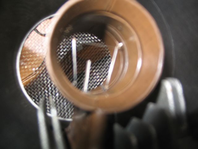

balez Kirjoitettu 26. Kesäkuuta, 2007 Kirjoitettu 26. Kesäkuuta, 2007 http://www.komppi.com/fbodystuff/PontiacFB/maforegr/
Ernesti Kirjoitettu 26. Kesäkuuta, 2007 Kirjoittaja Kirjoitettu 26. Kesäkuuta, 2007 Lanka on ehjä, muuten on tuo rakenne vähän erilainen. Liekö vuosimalleissa eroja tms...? Mulla on ennen lankaa yks ohut metallilevy.. ei tommosta "V"-mallista hässäkkää ku tossa..
balez Kirjoitettu 26. Kesäkuuta, 2007 Kirjoitettu 26. Kesäkuuta, 2007 eikös tuo samaa vuosimallia ole? kasiyseja molemmat? laita kuva omastas
Ernesti Kirjoitettu 26. Kesäkuuta, 2007 Kirjoittaja Kirjoitettu 26. Kesäkuuta, 2007 Melkoisen huono kuva mutta on edes yritetty..
