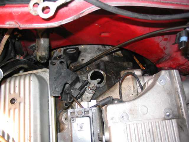

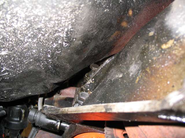

z 28 jari Kirjoitettu 25. Kesäkuuta, 2007 Kirjoitettu 25. Kesäkuuta, 2007 Eli tarkoitus nostaa pelkkä kone pois keulalta.Lootan ja koneen väliset(kansienkohdalla olevat)kiinnityspultit ovat pahannäköisessä paikassa(johtosarjat tiellä ja eivät anna liikoja periksi).Millä konsteilla olette ottaneet ne pultit irti?

z 28 jari Kirjoitettu 25. Kesäkuuta, 2007 Kirjoittaja Kirjoitettu 25. Kesäkuuta, 2007 Mulla on piili keulasta tunkattuna senverran ,että mahtuu alle tetsaamaan.Mahtaakohan tila riittää tohon askin laskemiseen?Jos ton lootan takatuen ottaa irti,niin mites kardaani ja askin ja perän välinen tukirauta(tarvinnee iroitaa??)Muuta huomioitavaa?

TransNAM Kirjoitettu 26. Kesäkuuta, 2007 Kirjoitettu 26. Kesäkuuta, 2007 Saa sen torque armin laatikostakin irti. Akseli väännättää sitten sopivasti et varsi pysyy pohjaa vasten. Laatikon yläpultit saa ylhäältäkin hiukan siivoamalla piuhoja pois. Ne peltiklemmarit on mallia-avattavia jolloin piuhat saa siirrettyä. Keskimmäiset pultit saa lenkillä "nylkyttämällä". Hieman kun taistelee pulttien kanssa niin säästyy kardaanin yms. ruuvauksilta. Jos työkalukauppa on lähellä niin räikkälenkki on erittäin kätevä. Jos koneen nostat niin muista irroittaa myös katin ilmaputki. Y-putki kannattaa myös nyppäistä pois katteineen, saa tilaa.
z 28 jari Kirjoitettu 26. Kesäkuuta, 2007 Kirjoittaja Kirjoitettu 26. Kesäkuuta, 2007 Se alempi piuhanippu tuntuu olevan kiinni "jossain".Missäs kohtaa ne peltiklemmarit on?Pitääköhän ne sitä alimmaista piuhanippua paikallaan.Senverran on toi luonne laiska,että jos ne lootan yläpultit sais irti ilman isompaa irrottelua niin hyvä olis.
TransNAM Kirjoitettu 26. Kesäkuuta, 2007 Kirjoitettu 26. Kesäkuuta, 2007 Siinä nipun ympärillä on 2 peltiklemmaria jotka on kiinni juuri niiden lootan pulttien alla. Klemmarin saa auki kun pultin juuresta painaa ylöspäin ja samalla aukipäin (ainakin 91 tpi). Niissä on semmonen ovela kieleke. Samanlaisia pienempiä on muuallakin koneen kyljessä pitämässä piuhoja kiinni. En tiedä muunikäisistä kun tuo oma.
-BOSS- Kirjoitettu 27. Kesäkuuta, 2007 Kirjoitettu 27. Kesäkuuta, 2007 Vaihdoin just koneen yhteen Comeroon ja loota oli paikallaan koko ajan! Iso apu hommassa oli 9/16 räikkälenkki jolla noi yläpultit irtoo kohtuu kivuttomasti. Kuskinpuoleinen keskimmäisen saa yläkautta ja pelkääjän vastaavan alakautta. Maajohtoja on kiinni molemmissa kansissa paskassa paikassa "piilossa" tulipellin puolella.
z 28 jari Kirjoitettu 27. Kesäkuuta, 2007 Kirjoittaja Kirjoitettu 27. Kesäkuuta, 2007 Juu toi on -85 mallin auto.Maajohtoja ainakin kaksikappaletta löydetty ja irroitettu takaa kuskinpuolen kannesta.Pitää tutkia toi klemmarijutska.Mites satutteko muistamaan joutuuko startille tulevat kaksi ohuempaa johtoa ottamaan pois niitten "suojaputkesta", vai onko se putki kiinni laatikossa?
-BOSS- Kirjoitettu 27. Kesäkuuta, 2007 Kirjoitettu 27. Kesäkuuta, 2007 Se suojaputki on lootan pultin alla kiinni. Ja startti kannattaa ottaa pois koska se kolisee muuten koneen korvaan!
z 28 jari Kirjoitettu 27. Kesäkuuta, 2007 Kirjoittaja Kirjoitettu 27. Kesäkuuta, 2007 Täytyy todeta että jos näitä hommia työkseen tekis,niin nälkä tulis...Kaks pulttia yksi mutteri ja muutama piuha->kolmisen tuntia.Kyllähän ne lootan yläpultit sieltä lähti,mutta se riivatun peltiklemmari oli mennyt kuskinpuolelta kasaan ja se teki kiusaa.Toinen mikä kummastuttaa on se,että eikö tuollaisesta parinsadankilon rautamöykystä löydy maapiuholle yhtään helpommin luokepäästävää paikkaa kun kannen takaa...Kovasti kiitoksia vinkeistä(peltiklemmari ja räikkälenkki oli avainsanat) edit:Jos koneen nostaa pois norsulla on puomin hyvä olla n.1,5m pitkä(jouduimme tekemään moottorinosturiin uuden pidemmän puomin) niin saa nostettua suoraan edestä.
