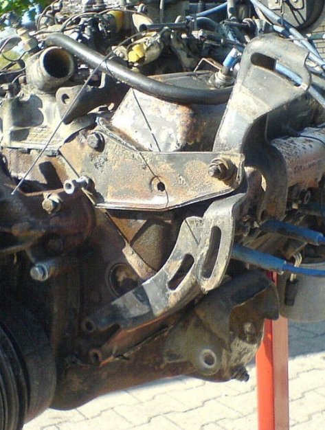

kimmoli Kirjoitettu 19. Heinäkuuta, 2007 Kirjoitettu 19. Heinäkuuta, 2007 Varmaan jo vanha aihe, mutta tässä on yksi huono kuva. Kimmo

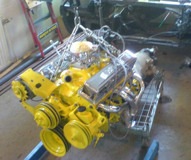

KKOSKINEN Kirjoitettu 21. Heinäkuuta, 2007 Kirjoitettu 21. Heinäkuuta, 2007 En nyt oo ihan varma mitä haet, mutta katso nettiauto rekno NGS-16. Siellä on kuva mun moottoririlasta. Tossa tyypissä kompuran jalka pitää jättää koska siihen tulee tehostimen pumppu kiinni. Sahasin vannesahalla vaan liiat pois.
kimmoli Kirjoitettu 22. Heinäkuuta, 2007 Kirjoitettu 22. Heinäkuuta, 2007 Muistaakseni ilmastoinnin ja tehostajan takimmainen kiinnitysrauta on yhteinen. Jotain rälläköintiä minäkin tein. Otan sulle pari parempaa kuvaa, kun pääsen tallille.
kimmoli Kirjoitettu 23. Heinäkuuta, 2007 Kirjoitettu 23. Heinäkuuta, 2007 Tässä on alkuperäinen kiinnikehässäkkä

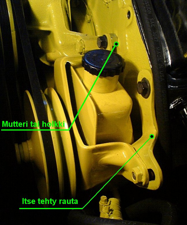

kimmoli Kirjoitettu 23. Heinäkuuta, 2007 Kirjoitettu 23. Heinäkuuta, 2007 Ja tässä on sitten muutettu. Varmaan muitakin tapoja siivota ylimääräiset, mutta minä tein näin. Alla takana oleva rauta, joka ei näy kuvassa, on aivan alkuperäinen. Itse tehty rauta on tehty rälläkällä illmastoinnin raudasta.
