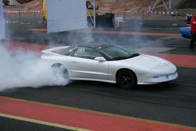

Nova Kirjoitettu 18. Elokuuta, 2007 Kirjoitettu 18. Elokuuta, 2007 0.9 bar oli paineet. Hiukan piti laittaa enempi mutta piti oli hyvä noin. Kompura hajosi täyttäessä niin ei saanut kuin 0.85 tai jotain, loput tuli lämmöllä. Aivan järjetön piti oli kun lämmitti kunnolla, renkaat oli kuin purkkaa. Hyvä kuva ja tuli vetästyä burnis 2 vaihteella ja n. 6000 rpm ennen rajoitinta. Eli rundia renkaille vähintään sopivasti.
