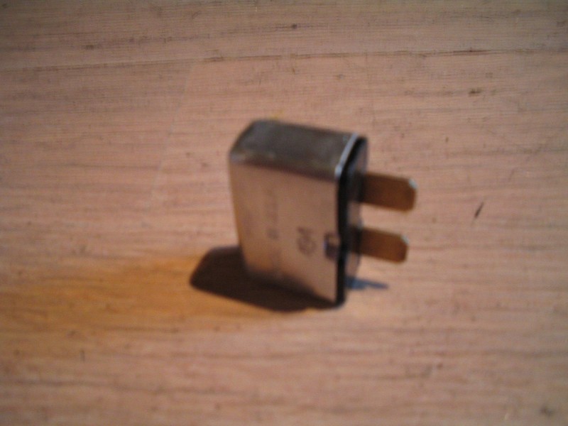

Nupa Kirjoitettu 28. Toukokuuta, 2004 Kirjoitettu 28. Toukokuuta, 2004 Pistin oviverhoilua paikoilleen ja aattelin, ettei sitä akkua nyt aina tartte irti ottaa... Niinhän siinä kävi, että napsahti. Rits räts ikkunannostimen sulake. 30A 12V. Ei oo varalla ja soittelemaan. Metrosta löytyis yks kipale, hinta vaivaiset 24 EUROO ! RP:stä lupas noin puoleen hintaan. Nyt ei viikkoon morjesteta luulla äfbodeja Toivottavasti saan sen ennen Poria PS: Mitäs nuo maksaa Ameriikoissa, Texfinn? Taskupohjalla tulee varmaan puolisen tusinaa, jos kovinkin halpoja ovat, eikö
z 28 jari Kirjoitettu 28. Toukokuuta, 2004 Kirjoitettu 28. Toukokuuta, 2004 Onkos toi sulake vai ylivirtasuoja(bi-metallikytkin joka palautuu itsestään toiminta asentoon kunhan jäähtyy tarpeeksi)?

Nupa Kirjoitettu 28. Toukokuuta, 2004 Kirjoittaja Kirjoitettu 28. Toukokuuta, 2004 Jumankauta juu nääs.... Siis tuohan on 30 A ylikuormitussuoja! kun oikein lukee Ja, z 28 jari, olit aivan oikeassa. Heitin kiinni ja toimii! Kiitoksia paljosti! Harmi kun kerkesin uuden tilata, mutta kaippa hyvä olla varastossa kumminkin... Mikäs muuten ton "virka" on verrattuna tavalliseen? Noiko pamahtelee ekaks, jos tulee jotain häikkää? Toisen takaa löytyy moottoroidut istuimet & takalasin lämmitin ja toisen sähköset lasinnostimet & kuomukaton kytkin.

z 28 jari Kirjoitettu 31. Toukokuuta, 2004 Kirjoitettu 31. Toukokuuta, 2004 Joo,suojaa sähkövermeitä ylikuormitukselta.Hankalammin korjattava on sitten nää"fusible links",eli n. johtosulakkeet jossa on normaali piuhassa pätkä ohuempaa piuhaa välissä mikä palaa liiasta kuormasta poikki.
