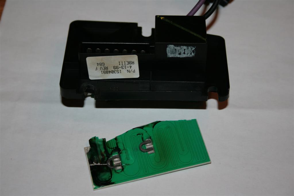

repa Kirjoitettu 12. Elokuuta, 2008 Kirjoitettu 12. Elokuuta, 2008 Trans Sportissa ilmeni ongelma: Puhaltimen hitaat nopeudet ei toimi. Täysillä puhallus toimii, mutta se onkin eri virtapiirissä ja releen kautta. Sulake (25A) on ehjä (ulkona sataa eikä mulla ollut yleismittaria, mutta sulake siis näytti ehjältä). Kysymys: Minkäs näköinen mokkula tuo nopeudensäätöyksikkö on ja missä se sijaitsee? Onkos kellään ehjää hyllyssä? F-Bodyssä lienee samanlainen (ainakaan en käsitä miksi pitäisi olla erilainen). Yhtään ei huvittaisi selvittää mitä kyseisen kikkareen vaihto maksaa Metro-Autossa.
Juhani LS1 Kirjoitettu 12. Elokuuta, 2008 Kirjoitettu 12. Elokuuta, 2008 Trans Sportissa ilmeni ongelma: Puhaltimen hitaat nopeudet ei toimi. Täysillä puhallus toimii, mutta se onkin eri virtapiirissä ja releen kautta. Sulake (25A) on ehjä (ulkona sataa eikä mulla ollut yleismittaria, mutta sulake siis näytti ehjältä). Kysymys: Minkäs näköinen mokkula tuo nopeudensäätöyksikkö on ja missä se sijaitsee? Onkos kellään ehjää hyllyssä? F-Bodyssä lienee samanlainen (ainakaan en käsitä miksi pitäisi olla erilainen). Yhtään ei huvittaisi selvittää mitä kyseisen kikkareen vaihto maksaa Metro-Autossa. kolmosessa se on näkyvissä lämppärin ilmakanavassa jäähtymässä konehuoneen puolella kolmejohtonen töpseli kahella ruuvilla kiinni sen voi tilapäisehjätä myöskin tuu käymään.
repa Kirjoitettu 12. Elokuuta, 2008 Kirjoitettu 12. Elokuuta, 2008 kolmosessa se on näkyvissä lämppärin ilmakanavassa jäähtymässä konehuoneen puolella kolmejohtonen töpseli kahella ruuvilla kiinni sen voi tilapäisehjätä myöskin tuu käymään. Trans Sportissa ei lämmityslaitteen moottoria eikä mitään siihen liittyvääkään näy konehuoneen puolella. Se siis löytynee kojelaudan sisältä jostain... ...tähän hätään en sille pimeässä aio tehdä mitään. Sulakkeen vaihto ei auttanut.
camaro82 Kirjoitettu 12. Elokuuta, 2008 Kirjoitettu 12. Elokuuta, 2008 Hmmm... saattais tuo vastuspaketti (sen liitin/johdot) näkyä kojelaudan alla kun oikein tsiigaat. Jossain kohtaa ilmaputkessa se on ja melko varmasti vastuslangat kärvähtäneet, oireista päätellen

repa Kirjoitettu 14. Elokuuta, 2008 Kirjoitettu 14. Elokuuta, 2008 Hmmm... saattais tuo vastuspaketti (sen liitin/johdot) näkyä kojelaudan alla kun oikein tsiigaat. Jossain kohtaa ilmaputkessa se on ja melko varmasti vastuslangat kärvähtäneet, oireista päätellen Olit oikeassa. Löytyykö jonkun hyllystä ehjempi versio? Autolle olisi hiukan käyttöä huomisaamuna... EDIT: haettu Espoon Metro-Autosta uusi vastuspaketti ja asennettu se paikalleen. Käy ja kukkuu
