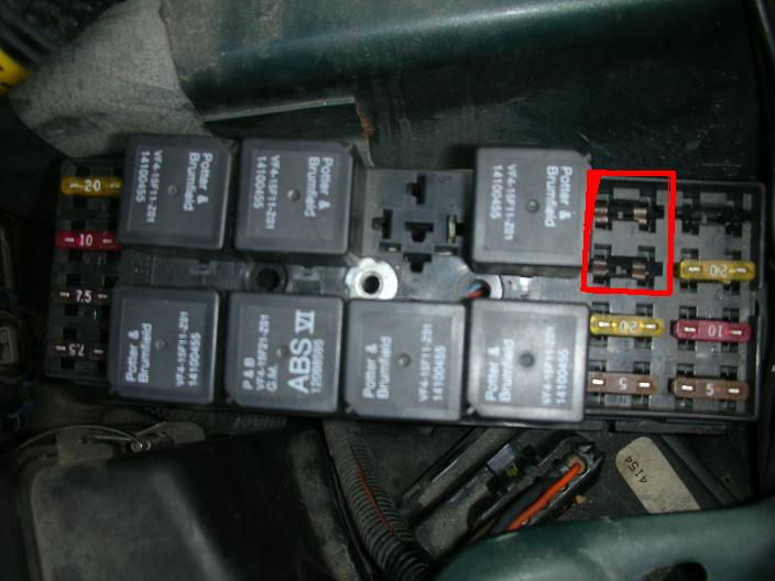

nyt ainakin lähti akku lataamaan kun otti luukkujen? sulakeet irti m/
asia selvisi m/ piti vain ottaa luukkujen sulakkkeet pois ja laitta akku laturiin ja sitten vähän ajan kuluttua laittaa sulakeet takaisin. huomennna toisenkin puolen corneri paikalleen 8)
tota saahan sen valon ylös käsin ruuvaamalla ei tarvii virtojen kanssa ihmetellä vai mikä tää lataus homma oli?
no aluksi siin oli akku tyhjänä ja kun laitto laturiin niin alko jotain ihme nakutusta kuulumaan lampun nostimen moottorista ja sitten se loppui kun otti lampun sulakkeet irti

nytten oli taas akku menny tyhjäksi ja sama nakutus taas kun laittoi akun lataukseen ???nakutus loppui kun otti  sulakkeet irti

kokeilkaa vielä,et se luukkujen sulake on pois,
et tyhjeneekö akku  ???
kokeillaan kun saadaan akku täyteen ::)
kengät irti ladatessa ja 10 h lataus  m/
