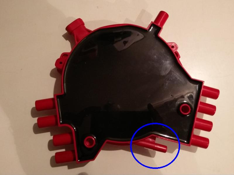

letkume Kirjoitettu 26. Huhtikuuta, 2017 Kirjoitettu 26. Huhtikuuta, 2017 Onkos tämä nyt se tuuletusputki? Vanhassa ei ole tuollaista, laitanko tukkoon vai miten?
Nupa Kirjoitettu 26. Huhtikuuta, 2017 Kirjoitettu 26. Huhtikuuta, 2017 Se on se. Vedät piuhan siitä ilmanottoon, vaikka haitariputkeen.
mikke Kirjoitettu 26. Huhtikuuta, 2017 Kirjoitettu 26. Huhtikuuta, 2017 Onkos tämä nyt se tuuletusputki? Vanhassa ei ole tuollaista, laitanko tukkoon vai miten? tuleeks toi vanhan mallin optiin siis 93-94 malliseen? onhan sähkö liitin sopiva? onks sul optissa toista letkulähtöö niinku niis uudemmis on, vanha meinaan huohottaa altapäin painovoimasesti rungossa olevista kolmesta reijästä ni en menis sitä alipainestamaan letkulla jos ei korvausilmaakin tuoda letkulla. msd konversiokansi sarjassa on tupla letkut ja ohjeissa käsketään ne rungon huohotusreijät tukkii silikoonilla.
letkume Kirjoitettu 26. Huhtikuuta, 2017 Kirjoitettu 26. Huhtikuuta, 2017 Se on se. Vedät piuhan siitä ilmanottoon, vaikka haitariputkeen. Tämä oli tämmöinen extemporee jakajaremontti, kun vesipumppu kämäsi.. Orkkis oli kertaalleen korjailtu ja liimattu nippuun. Uudet osat ei oikein sovi paikalleen ja on ihan päin p****tä tehty, esim johtojen nastat vinossa, pyörijä hinkkaa pohjaan, ym., eli menee uuden ostoksi tämä
mikke Kirjoitettu 26. Huhtikuuta, 2017 Kirjoitettu 26. Huhtikuuta, 2017 Tämä oli tämmöinen extemporee jakajaremontti, kun vesipumppu kämäsi.. Orkkis oli kertaalleen korjailtu ja liimattu nippuun. Uudet osat ei oikein sovi paikalleen ja on ihan päin p****tä tehty, esim johtojen nastat vinossa, pyörijä hinkkaa pohjaan, ym., eli menee uuden ostoksi tämä toimintasatanen sileeks ja rokkiautosta uus tilalle paitti jos ny lipee ja vaihat nokan ja jakopään ja kopan uudempaan ni optikin on halvempi mul muuten olis se uudempi jakopäänkoppa irtonaisena jos kiirus tulee
letkume Kirjoitettu 27. Huhtikuuta, 2017 Kirjoitettu 27. Huhtikuuta, 2017 toimintasatanen sileeks ja rokkiautosta uus tilalle paitti jos ny lipee ja vaihat nokan ja jakopään ja kopan uudempaan ni optikin on halvempi mul muuten olis se uudempi jakopäänkoppa irtonaisena jos kiirus tulee Fiilasin, yhdistelin, retusoin ja liimailin noista about kokonaisen. Pakko varmaan tehdä "tilapäisratkaisu", että saa liikkeelle Onko suositusta, että mikä noista 10nestä kannattaa ottaa?
