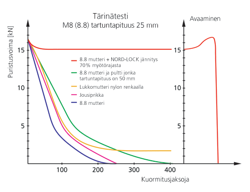

Nova Kirjoitettu 12. Elokuuta, 2007 Kirjoitettu 12. Elokuuta, 2007 Mites http://www.nord-lock.fi ? Noi ainakaan ei värise auki. Saan hommattua noita jos tarviit ja tavalliset pultit toimii näiden kanssa.

pile Kirjoitettu 29. Lokakuuta, 2009 Kirjoitettu 29. Lokakuuta, 2009 Mites http://www.nord-lock.fi ? Noi ainakaan ei värise auki. Saan hommattua noita jos tarviit ja tavalliset pultit toimii näiden kanssa. perinteinen lukkoprikka toimii mielestäni paremmin ja on myös käsittämättömästi halvempi

Toni Kirjoitettu 29. Lokakuuta, 2009 Kirjoitettu 29. Lokakuuta, 2009 Pitää hommata printti tuloksista,ni ei tarvi vääntää kättä...Mut tuo tähtiprikkahan ei pidä yhtään mitään. E:Vellu ainakin tulee joku kerta kattomaan ku toi testi tehdään
Nova Kirjoitettu 29. Lokakuuta, 2009 Kirjoitettu 29. Lokakuuta, 2009 Pitää hommata printti tuloksista,ni ei tarvi vääntää kättä...Mut tuo tähtiprikkahan ei pidä yhtään mitään. E:Vellu ainakin tulee joku kerta kattomaan ku toi testi tehdään Oon katsellut tota testiä messuilla ja toimii...

Toni Kirjoitettu 29. Lokakuuta, 2009 Kirjoitettu 29. Lokakuuta, 2009 Oon katsellut tota testiä messuilla ja toimii... Juu,meillä tuo ramppaa sen kikottimensa kanssa demoamassa.
Toni Kirjoitettu 29. Lokakuuta, 2009 Kirjoitettu 29. Lokakuuta, 2009 Niin ja pakosarjoissa ja y-putkessa nylonrengas sulaa, joten sitä ei voi käyttää. Eikä nylock-mutteri pidä yhtään kovempaa kiinni ku normaalikaan,eikä sen kuulukaan.Pitää ottaa välimiittiin muutama tollanen mukaan ni pääsee ihmettelemään.
Nova Kirjoitettu 29. Lokakuuta, 2009 Kirjoitettu 29. Lokakuuta, 2009 Noita ei kannata kyllä turhaan käyttää koska sen avaaminen ei ole pahassa paikassa helpointa. Tarvitaan oikeesti voimaa.

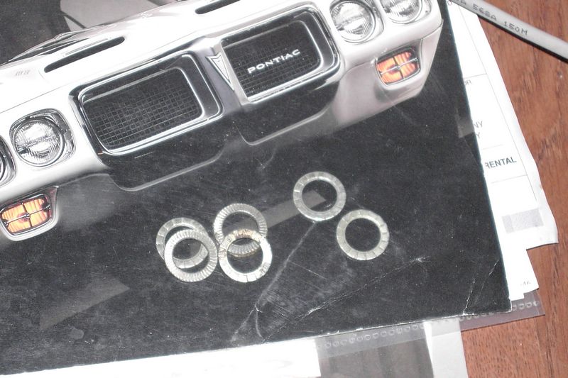

pantera Kirjoitettu 29. Lokakuuta, 2009 Kirjoitettu 29. Lokakuuta, 2009 Mä ostin tommosia lukkoprikkoja Ace Hardware'sta, makso jotain 10c..., otin monenkokosia en tienny että ne on nuin hyviä ja kalliita mitä joi nuurdlokit maksaa täälä... BTW jos käytte aremiikassa ,menkää eissiin , niitä on joka kylässä Noissa aceissa on autoharrastajan aarearkku, niillä on vaikka mimmosia kolo-torxi-12-pointti- shoulder bolts jne kamaa tuumasena ja ruostumattomana

pantera Kirjoitettu 30. Lokakuuta, 2009 Kirjoitettu 30. Lokakuuta, 2009 onko nuo sitte samoja vai ei.. Pystyykö sieltä tilata mitenkään suoraan tänne pohjolaan? Ei, ne on franchising myymälöitä, pieniä..
