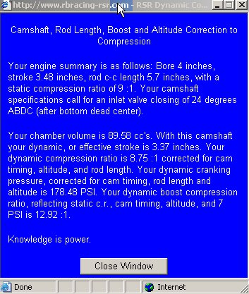

Nova Kirjoitettu 14. Elokuuta, 2007 Kirjoitettu 14. Elokuuta, 2007 Paljonkos tuossa koneessa on dynaaminen puristussuhde? Voipa olla hieman raju jos nokka on tosi mieto. Netissä on laskureita.
BlackZ Kirjoitettu 14. Elokuuta, 2007 Kirjoittaja Kirjoitettu 14. Elokuuta, 2007 eihän sulla nyt oo niin karstainen kone jo kun ja jos se nakuttaa niin hirveesti ja tulppien lämpöarvot perseestä. ei noilla paineilla ja puristuksilla pitäisi tuota ongelmaa olla.toinen asia on sitte että jos omas mielessäs koet että auton pitäis tuolla paketilla lentää ja sen myötä haet keinotekoisesti jotain syytä että tään takia (nakutuksen) se ei kulje. tuo 13.8 aikahan on kohtuulinen minkä tuollainen paketti meneekin. vesiruutan asennus ei ole niin ihmeelinen että laita se jos sillä huolesi saat pois. Pitää tarkastaa tulpat. Tosin pitäs olla lämpöarvoiltaan ihan OK, ne on AC Delcon R44T tulpat, vakiot mahto olla R42T(?).. Ei nuo itse paineet eikä puristukset varmasti olekaan se ongelma, vaan ennemmin tuo tosi mieto nokka. Tuo nokkahan on laahaava trukki EFi eli TBi nokka-akseli. Vesiruutaa olen ajatellut koittaa, pitäisi vaan löytää siihen sopiva pumppu. Helpolla ainakin kokeiltu. Kyllä ton paketin kuuluu mennä paremmin kuin 13.8 ja meneekin kun pääsen nakutuksesta eroon, kyseessä oli kuitenkin ennen ahtimen asennusta jo vajaa 300 hv moottori. Ja tuo 13.8 aikakin ajettiin jo tosi paljon tiputetuilla ennakoilla (minkä myötä loppunopeuskin oli säälittävä, vrt ensimmäinen repäisy kennojen välissä 164 km/h ja kun ennakoita oli yli 30 astetta niin G-Tech näytti 170 km/h). Kai tuohon pitäs kärsiä enempi ennakkoa ahtojen puolella laittaa kuin 25 astetta? Luulis ainakin... Tuo oktaaniboosteri ja vesimetanoliruisku on suht helpolla kokeiltu, joten pitää niitä yrittää aluksi. Vai tietääkö kukaan onko tuo ahdettu reilu 9:1 puristeinen moottori mahdoton yhdistelmä TBi-nokan kanssa..? Eli ilmeisestikin Nova haki tuota kysymyksellään vai..?
Nova Kirjoitettu 14. Elokuuta, 2007 Kirjoitettu 14. Elokuuta, 2007 Laitoin nokaksi tämän... http://store.summitracing.com/partdetail.asp?part=SUM%2D1101&autoview=sku ja sain tulokseksi 8.75 dynaamiseksi joka on aika kova ahdettuun muistaakseni. Kone oli 5.7 arvoilla ulkomuistista ja 7 psi boostilla tuli 12.9 puristuksiksi. Netti on täynnä infoa dynaamisesta puristuksesta ja ahtamisesta. Ja täällä jotain infoa lisää http://www.empirenet.com/pkelley2/DynamicCR.html

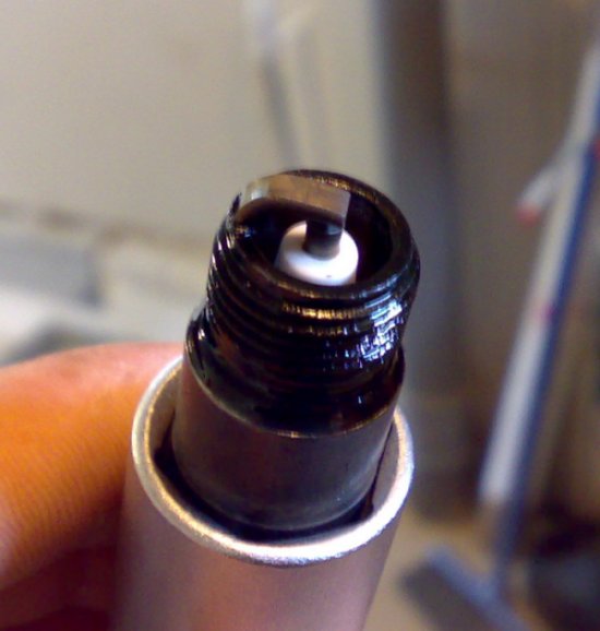

BlackZ Kirjoitettu 14. Elokuuta, 2007 Kirjoittaja Kirjoitettu 14. Elokuuta, 2007 Kiitokset Nova! Eli tuo puoltaa sitä ajatusta mikä minulla olikin... Tässä vielä kuva tulpasta minkä tuossa pistokokeena otin irti. En muista miten nuo sylinterit menee, mutta tää on vänkärin puolen 2. sylinteristä keulasta päin laskettuna. Autoa käynnistelty pihassa ja siirretty pesun jälkeen vain talliin, joten näyttää siksi varmaan kostealta kun ei ole varsinaisesti ajosta suoraan tuo tulppa.
TransNAM Kirjoitettu 14. Elokuuta, 2007 Kirjoitettu 14. Elokuuta, 2007 Jos tuo tulppa on oikeasti noin kirkkaan valkoinen kun kuvassa niin ei se ainakaan kovin rikkaalla oo käyny... Onko ne sytkäasteet oikeita vai MS asteita?
Chevy Kirjoitettu 14. Elokuuta, 2007 Kirjoitettu 14. Elokuuta, 2007 Tässä vielä kuva tulpasta . pitäs olla eristeosaltaan hieman ruskeampi,tuo näyttää ns.laihan seoksen tulpalta
BlackZ Kirjoitettu 14. Elokuuta, 2007 Kirjoittaja Kirjoitettu 14. Elokuuta, 2007 Tulpat on uudet (n. 400 km ajetut) ja matka-ajossa seokset on säädettykin laihalle kuten vakio ECM:kin tekee (pintakaasulla ajellessa 16-17:1 seokset). Sytkäennakko on tarkistettu että MS ja todellisuus täsmäävät. Ja käy RIKKAALLA kun rasittaa kunnolla konetta (11-12:1 seoksilla).
Chevy Kirjoitettu 14. Elokuuta, 2007 Kirjoitettu 14. Elokuuta, 2007 Tulpat on uudet (n. 400 km ajetut) tuo selittää värin
