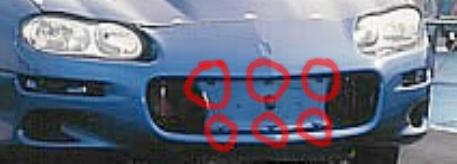

Chevy Kirjoitettu 13. Toukokuuta, 2008 Kirjoitettu 13. Toukokuuta, 2008 oli mulla viikon pari jää liian ulos on se camaro teksti siellä allakin
LOB Kirjoitettu 13. Toukokuuta, 2008 Kirjoitettu 13. Toukokuuta, 2008 Mites se alkuperäinen on kiinni . vai pitääkö purkaa puol keulaa että saa pari ruuvia auki.
Chevy Kirjoitettu 13. Toukokuuta, 2008 Kirjoitettu 13. Toukokuuta, 2008 pitääkö purkaa puol keulaa että saa pari ruuvia auki. ei tarvii purkaa terävä veitsi pitää olla et saa ne klipsit naps
LOB Kirjoitettu 13. Toukokuuta, 2008 Kirjoitettu 13. Toukokuuta, 2008 Mitkä klipsit.? anteeksi tyhmyyteni
Chevy Kirjoitettu 13. Toukokuuta, 2008 Kirjoitettu 13. Toukokuuta, 2008 Mitkä klipsit.? anteeksi tyhmyyteni nää ympyröidyt holet,niissä on se musta muovi kii (ne on pultattu toiselta puolelta)
LOB Kirjoitettu 14. Toukokuuta, 2008 Kirjoitettu 14. Toukokuuta, 2008 nää ympyröidyt holet,niissä on se musta muovi kii (ne on pultattu toiselta puolelta) Mulla on erilainen keula . ei viitti lähtee purkaan sitä xenonin keulaa. eli grille tulee sen mustan lämiskän päälle .
