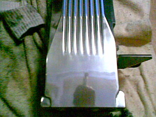

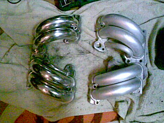

sami Kirjoitettu 17. Helmikuuta, 2008 Kirjoittaja Kirjoitettu 17. Helmikuuta, 2008 nyt on vaiheltu sitä sun tätä.... mutta lainaan tätä ketjua vaikka ei liity mikä pysys noissa runnereissa, tarkotan jotain kirkasta lakkaa tai jotan ettei toi kiilto häviäs. pysyykö normi lakka käyhän noi välillä lämpimänä
mikke Kirjoitettu 17. Helmikuuta, 2008 Kirjoitettu 17. Helmikuuta, 2008 normilakka tahtoo kellastuu ku saa lämmintä muuten pysymisessä tuskin on isompaa ongelmaa, moottori lakasta oon kuullu ja jossain sitä oli myynnissäkin sen pitäs kestää lämpöä huomattavasti paremmin mut omakohtanen kokemus puuttuu.
Chonder Kirjoitettu 17. Helmikuuta, 2008 Kirjoitettu 17. Helmikuuta, 2008 nyt on vaiheltu sitä sun tätä.... mutta lainaan tätä ketjua vaikka ei liity mikä pysys noissa runnereissa, tarkotan jotain kirkasta lakkaa tai jotan ettei toi kiilto häviäs. pysyykö normi lakka käyhän noi välillä lämpimänä Vähän OT, mut miten kiillotit noi runnerit? jollain hiomatahnallako? Voisi itsekin kiillotella samalla kun jossain vaiheessa availee konetta...
sami Kirjoitettu 17. Helmikuuta, 2008 Kirjoittaja Kirjoitettu 17. Helmikuuta, 2008 Vähän OT, mut miten kiillotit noi runnerit? jollain hiomatahnallako? Voisi itsekin kiillotella samalla kun jossain vaiheessa availee konetta... motonetistä ostin paketin ne on semmosia tamppoonin näkösiä 4kpl 2 punasta (viimestely) 2 valkeeta (karkea), sit vaan penkkihiomakoneeseen lumppulaikka ja vot, mekeen peilinä käyttää
Nova Kirjoitettu 17. Helmikuuta, 2008 Kirjoitettu 17. Helmikuuta, 2008 PURRI lakka pitäisi kestää paremmin alumiinissa.... kokomusta ei ole ja kiillotettussa pinnassa ei pysy oikein mikään.
Jarno Kirjoitettu 20. Helmikuuta, 2008 Kirjoitettu 20. Helmikuuta, 2008 vahailet ne viiteen-kuuteen kertaan..
sami Kirjoitettu 21. Helmikuuta, 2008 Kirjoittaja Kirjoitettu 21. Helmikuuta, 2008 vahailet ne viiteen-kuuteen kertaan.. no ny on vahailtu hinkkailtu ja kiillotettu
