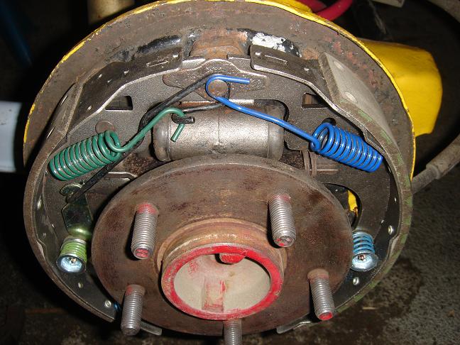

Cujo Kirjoitettu 7. Lokakuuta, 2007 Kirjoitettu 7. Lokakuuta, 2007 Sylinteri on kilvessä kiinni sellaisella jousi rinkulalla mikä on aika v-mäinen ottaa irti. Ja vielä v-mäisempi laittaa uus paikoilleen. Omassani (89 ponu) on jarrujen jouset tällä tavalla.

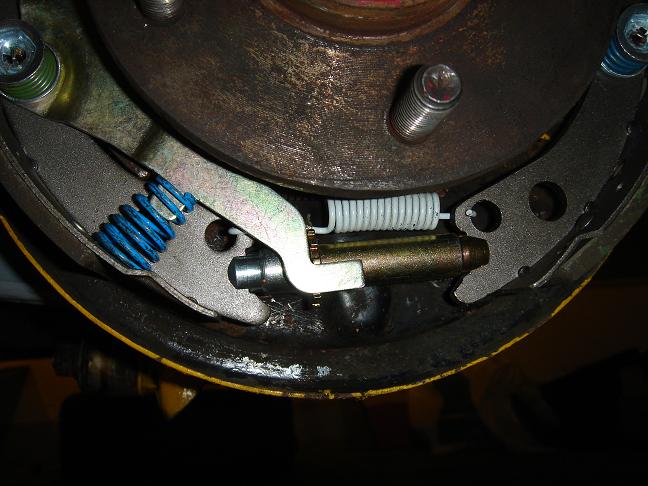

Cujo Kirjoitettu 7. Lokakuuta, 2007 Kirjoitettu 7. Lokakuuta, 2007 Ja toinen kuva. Kuvassa oleva valkoinen jousi saattaa olla tässä kuvassa vielä väärässä asennossa. riittää että tarkistaa ettei se ota tuohon säätö rattaaseen.
