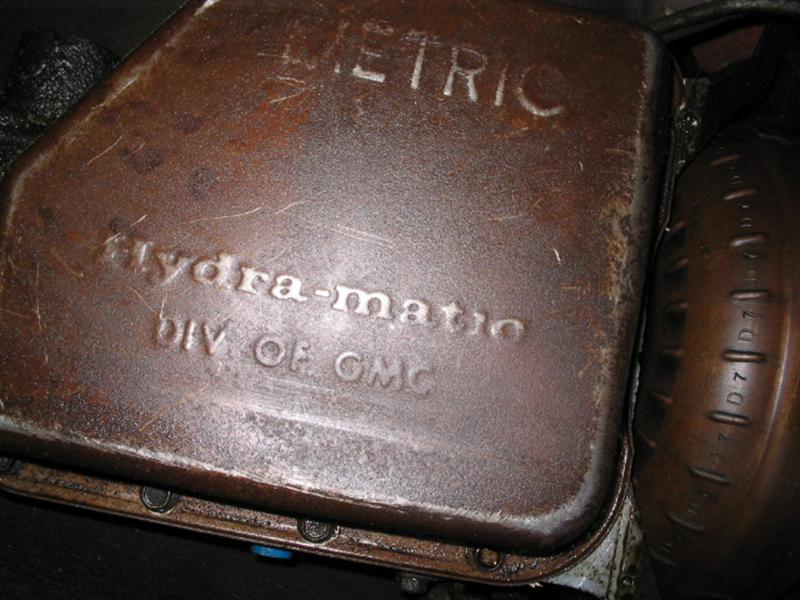

Nupa Kirjoitettu 9. Lokakuuta, 2007 Kirjoittaja Kirjoitettu 9. Lokakuuta, 2007 TH200 tuo öljypohjan mukaan on. Puuttuuko tosta jotain tärkeetäkin (kuskin puoli)?
z 28 jari Kirjoitettu 9. Lokakuuta, 2007 Kirjoitettu 9. Lokakuuta, 2007 Mahtaako olla th200c,eli lukkiutuvalla kolmosella.Töpseli näyttäis uupuvan.Tais multakin mennä seitsemän tojotan raaka-aineeksi toi mun ex GMC Caballeron th-200c toosa...
Nupa Kirjoitettu 9. Lokakuuta, 2007 Kirjoittaja Kirjoitettu 9. Lokakuuta, 2007 http://www.nastyz28.com/chevy-transmission-identification.php Ton mukaan HOWEVER, the THM200 will have the words HYDRAMATIC DIV. and METRIC stamped into the pan.
KKOSKINEN Kirjoitettu 9. Lokakuuta, 2007 Kirjoitettu 9. Lokakuuta, 2007 Joo, turbiinin lukitus puuttuu tosta, ja alipainemodulaattoria ei ole tossa mallissa lainkaan. Mulla olis tuollainen laatikko, jos tarviit vaikka varaosiksi. Se toimii ok, vaihdoin pois, kun öljypohja vuosi aina vaan. TH 200 4r:ssä on neljä vaihdetta, TH 200 C:sä on turbiinilukko.
