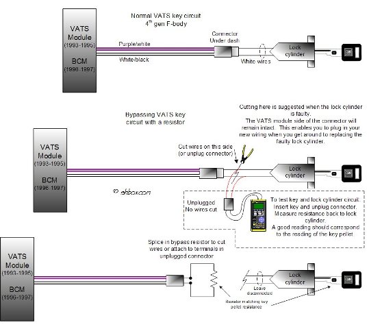

jenkki1263 Kirjoitettu 8. Lokakuuta, 2007 Kirjoittaja Kirjoitettu 8. Lokakuuta, 2007 jep bensan paineet kyl toimii. eli olen käynyt kaikki läpi taas kerran eli kipinää tulee bensaa tulee mutta kun koneet lähtee käymään normaalisti niin noin arviolta 5 sekunnin jälkeen poksi katkaisee maan suuttimilta. jossakin näin sellasen kaavion jossa oli kellotaulun kuva ja sitten luki että jotain ajasta jonka jälkeen suuttimilta katkeaa ohjaus. no asiaan siis 32 pin punainen liitin siinä a25 "pin" on fuel enable signal joka menee vatsiin siis joko se tumma sininen johto laitetaan suoraan maihin eli ohitetaan vatsi tai sitten laitetaan vastus sen ja jonkun muun johdon väliin (vielä ku tietäs minkä) ohjeet tuolle vastukselle kyllä löytyy firebirdille rattiakselin vierestä mutku täs astros ei sit tietenkään semmosii piuhoi ole olemassakaan.
jenkki1263 Kirjoitettu 8. Lokakuuta, 2007 Kirjoittaja Kirjoitettu 8. Lokakuuta, 2007 paljastan tyhmyyteni taas kerran kun tuossa alemmassa taas kerran on tuo kaavio niin kertokaapas näin tyhmälle oikein suomen kielellä että mitkähän nuo pcm liittimien värit (siis mistä neljästä erivärisestä liittimestä löydän nuo johdot sekä selkeyden kannalta jos sais vielä pin numeron niin jos vaikka tyhmäkin löytäs nuo ja sais ton vastuksen oikeeseen väliin) pcm liittimien värit siis olivat punainen jossa 32 pin , musta jossa 32 pin , kirkas jossa 32 pin ja sit vielätuo sininen jossa 32 pin. heh täällä taas kerran kaveri jolle saa vääntää kaiken rautalangasta
japa350 Kirjoitettu 8. Lokakuuta, 2007 Kirjoitettu 8. Lokakuuta, 2007 Minä ymmärtäisin tuon kuvan silleen, että -94:ssa on erillinen Vats-moduli minne meneviin johtoihin tuo vastus laitetaan.
jenkki1263 Kirjoitettu 8. Lokakuuta, 2007 Kirjoittaja Kirjoitettu 8. Lokakuuta, 2007 joku sentään on samaa mieltä kun minäkin mutta tuo pcm ei herää ilmeisesti henkiin jos ei tuota valko mustaa johtoa johonkin kytke jotenka kytketäänkö se plus johtoon ja väliin tuo vastus vai olisko kenties maa johon laitetaan vastus väliin en kyllä ymmärrä kuinka tuo vastus toimisi maan kanssa
jenkki1263 Kirjoitettu 8. Lokakuuta, 2007 Kirjoittaja Kirjoitettu 8. Lokakuuta, 2007 heh niin ja tuosta pcm ; stä löytyy vain yksi valko / musta johto sininen liitin ja pin D 20 (output /field service enable) tuohon liittimeen pitäs tulla avain asennossa on 5 volttia ja moottorin käydessä sama 5 volttia. Tuota en kyllä ole mitannut mitä tulee millonkin.
japa350 Kirjoitettu 8. Lokakuuta, 2007 Kirjoitettu 8. Lokakuuta, 2007 Siis vastus tulee purple/white ja black/white johtojen väliin. Ja nimenomaan Vats-modulille meneviin johtoihin, ei Pcm:lle
jenkki1263 Kirjoitettu 8. Lokakuuta, 2007 Kirjoittaja Kirjoitettu 8. Lokakuuta, 2007 japa siis edelleen moottori on pontiacin mutta nyt se on astro vanin keulil jossa ei ole tuota vats modulia
japa350 Kirjoitettu 8. Lokakuuta, 2007 Kirjoitettu 8. Lokakuuta, 2007 japa siis edelleen moottori on pontiacin mutta nyt se on astro vanin keulil jossa ei ole tuota vats modulia Okei, en ymmärtänyt sitä noista aikaisemmista viesteistä. Mutta olettaisin että se täytyisi olla, ei sitä vastusta suoraan Pcm:n liittimiin laiteta. Tai sitten tää on liian uutta tekniikkaa mulle... Muistelisin, että jos Vatsin ottaa pois käytöstä, niin se täytyisi ohjelmoida sinne. Viisaammat jatkakoon.

jenkki1263 Kirjoitettu 14. Lokakuuta, 2007 Kirjoittaja Kirjoitettu 14. Lokakuuta, 2007 no niin taas huomattiin että kyllä ammattitaistosta porukkaa löytyy. kävin perjantai iltana nurmijärvellä bcm poksin kanssa ja siellä sitten ohjelmoitiin poksi uudelleen nyt koneet pelittää astro liikkuu omin voimin suur kiitos nimimerkki NOVA;lle .
