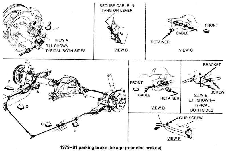

Piru Kirjoitettu 11. Lokakuuta, 2007 Kirjoitettu 11. Lokakuuta, 2007 Perhana jossain Losin ghetossa purettu vaijerit irti ja jotain hiluja jäänyt sinne. Oliskohan kellään fotograaffia auton alta josta näkis miten noitten kuuluu kiinnityä? Ei oikeen auennut tuo kiinnitys systeemi noista nastyz28comin postimerkin kokoisista piirroksista. Toisekseen, tilasin Röckautosta apukusikin puoleisen vaijerin ja vaikuttaa lyhkäseltä, kuuluuko noitten olla saman mittaiset molemmin puolin? Ei kyllä ollut röckauton sivulla kun yks artikkeli kaupan tyyliin, parking brake cable left/right ja sitten polkimelle tietty omansa?

Ari Kirjoitettu 12. Lokakuuta, 2007 Kirjoitettu 12. Lokakuuta, 2007 Perhana jossain Losin ghetossa purettu vaijerit irti ja jotain hiluja jäänyt sinne. Oliskohan kellään fotograaffia auton alta josta näkis miten noitten kuuluu kiinnityä? Ei oikeen auennut tuo kiinnitys systeemi noista nastyz28comin postimerkin kokoisista piirroksista. Toisekseen, tilasin Röckautosta apukusikin puoleisen vaijerin ja vaikuttaa lyhkäseltä, kuuluuko noitten olla saman mittaiset molemmin puolin? Ei kyllä ollut röckauton sivulla kun yks artikkeli kaupan tyyliin, parking brake cable left/right ja sitten polkimelle tietty omansa? Eiköhän Camarossa ole samanlainen systeemi kuin Firebirdissä: polkimelta tuleva vaijeri yltää alustassa about kuskin penkin alle, jossa on liitoskohta johon molemmilta takajarruilta tulee vaijerit. Siksi ne takajarruilta tulevat eivät ole kovin pitkät. Yritän viikonloppuna skannailla Chiltonin oppaasta kuvan josta näkee.
Piru Kirjoitettu 12. Lokakuuta, 2007 Kirjoittaja Kirjoitettu 12. Lokakuuta, 2007 Kyllä se 99% varmuudella on samanlainen firebirdissä, hyvä jos löytyis hyvät kuvat jonka pohjalta pystyy tekeen puuttuvat osat, kun näitä ei taida myynnissäkään olla, NPD luettelosta ei ainakaan löytynyt. Aika kauvas tosiaan jää se apukuskin puoleinen piuha siitä polkimelta tulevasta, öbaut 40cm tai jopa enemmän... Näyttää vielä että ne vaijerit tulee ottamaan väkisten pakoputkiin kiinni, liekkö sekään normi homma vai tuliko asennettua putket liian alas?
Piru Kirjoitettu 12. Lokakuuta, 2007 Kirjoittaja Kirjoitettu 12. Lokakuuta, 2007 Erillainen systeemi on näemmä stw:ssä. Camarossa ei mene tuossa akselin päällä apukuskin vaijeri, vaan vaijerit tulee molemmilta puolin jarrukilveltä etuviiston jousipakan yli ja sitten runkopalkista läpi johon myös kuori lukitaan. Tuosta tekstistä nyt kummiskin selvis nimi tuolle pulikalle mihin ne vaijerit yhtyy, eli tuo tasain on se joka multa puuttuu. Tuosta tasaimesta kun löytyis hyvä valokuva, ettei tarvis ruveta yritys ja erehdys taktiikalla improvisoimaan sitä.
TransSami Kirjoitettu 12. Lokakuuta, 2007 Kirjoitettu 12. Lokakuuta, 2007 Joo ei ole ihan samanlaiset värkit tuossa STW:ssä. Siinä pitäisi olla sen polkimelta tulevan vaijerin päässä, säätömutterin takana vähän kaareva ohjuripelti siinä suunnilleen kuskin penkin alla. Kuskin puoleiselta rummulta vaijeri kiertää tämän kaarevan pellin kautta ja kääntyy apumiehen puolelle. Kuskinpuolen vaijeri kiinnittyy suoraan apumiehen puoliseen vaijeriin, n. 20 cm tuon poljinvaijerin ohjuripellin jälkeen. Ne kiinnitetään toisinsa vähän kantikkaan C-kirjaimen näköisellä pellinkappaleella. Eli rummuilta tulevat muodostavat lenkin jota sitten nyitään sillä poljinvaiijeilla... Noin siis ainakin tuossa mun -79 T/A:ssa, eiköhän camarossakin. Toivottavasti saa jotain tolkkua. Kuvia ei just ole, jos iskee epätoivo niin voisin huomenna aamupäivällä yrittää... -Sami
Ari Kirjoitettu 12. Lokakuuta, 2007 Kirjoitettu 12. Lokakuuta, 2007 Tässä kuvat oppaasta. Sami taitaakin olla oikeassa: liitoskohta ei olekaan siinä kaaressa, vaan lähempänä apukuskin jarrua. Ensin rumpujarrullinen versio:
Piru Kirjoitettu 12. Lokakuuta, 2007 Kirjoittaja Kirjoitettu 12. Lokakuuta, 2007 No niin, eiköhän näillä kuvilla ja ohjeilla ala onnistuun. Tuo rumpujarullisen kuva vaikuttais tutulta. Melko erikoinen viritelmä on alunperin, saas nähdä kuin kauvan nuo vaijerit pysyy ehjänä ennekuin ne tarttuu johonkin tai hankautuu poikki. Kiitoksia kuvista ja neuvoista.

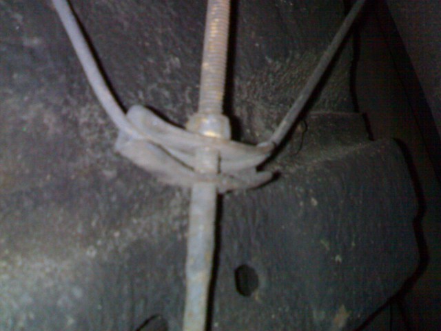

Spertsa Kirjoitettu 12. Lokakuuta, 2007 Kirjoitettu 12. Lokakuuta, 2007 Tässä on vielä pari valokuvaa.
