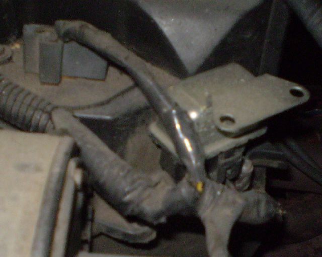

camaro82 Kirjoitettu 11. Lokakuuta, 2007 Kirjoitettu 11. Lokakuuta, 2007 Tuo vastus ja siihen liittyvä "täysilläpuhallusrele" on konehuoneessa puhaltimen moottorin vieressä. Kotva, laitan kuvan PS. Voipi olla että sulle auttaa sama kuin mulle eli liittimien putsaus ja rele irti kiinni pari kertaa jotta kontaktipinnat puhdistuvat
mikke Kirjoitettu 11. Lokakuuta, 2007 Kirjoitettu 11. Lokakuuta, 2007 vastus paketti on konehuoneen puolella puhallinkotelon kyljessä kiinni 2 ruuvilla pyöreäkulmanen kolmio mihin tulee 4 tai 5 johtoo. ja puhallin kotelo tuulilasin alareunan kohalla apparin puolella.
camaro82 Kirjoitettu 11. Lokakuuta, 2007 Kirjoitettu 11. Lokakuuta, 2007 Ehkä näistä kuvista on jotain apua. Siitä on jo aikaa kun tuota omaani korjailin mutta on sellainen muistikuva että uudella releellä homma alkoi pelittään
camaro82 Kirjoitettu 11. Lokakuuta, 2007 Kirjoitettu 11. Lokakuuta, 2007 Toinen kuva.. eli tuo vas. oleva 4-johtoinen liitin menee vastuspaketille ja tuo kiiltävämpi osa oik. missä on kahden kiinnitysruuvin reiät on se rele. Löytyy mm South West Tradesta

camaro82 Kirjoitettu 11. Lokakuuta, 2007 Kirjoitettu 11. Lokakuuta, 2007 juu kiitos kuvista... täys puhallus rele on ollu jo auki... pitää vielä kaivaa tuo vastuspakka esiin ja yrittää fiksata Ollos hyvä! Koita saada nuo kontaktipinnat puhtaaksi, tuskin vastukset on poikki palaneet, se kun on lähinnä tojotamerkkisten autoirvikuvien vika
