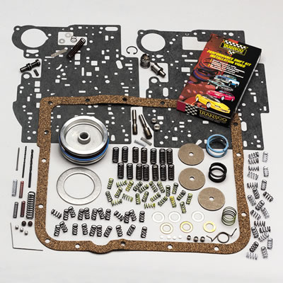

Samppa Kirjoitettu 11. Kesäkuuta, 2004 Kirjoitettu 11. Kesäkuuta, 2004 Nyt olisi tarvetta saada terävemmät vaihdot laatikkoon joten aattelin kysyä minkalaisia shift kittejä teillä on ja kokemuksia niistä. Onko ollu hankala laittaa ja mitä muita kikkoja ja vahvistuksia ootte tehny laatikoillenne? Alkaa olemaan tehon lisäyksen myötä vaihdot aika pehmeän oloisia täyskaasulla joten en haluaisi hajottaa laatikkoa. Myös missä ootte asennuttanu ja minkalaisia hintoja?

Ponu Kirjoitettu 11. Maaliskuuta, 2006 Kirjoitettu 11. Maaliskuuta, 2006 Minkä hintasia noi shift kitit on th 700:een? :otarviiko asennuksessa irrottaa laatikkoa?
GTATL Kirjoitettu 11. Maaliskuuta, 2006 Kirjoitettu 11. Maaliskuuta, 2006 aika fakiiri on jos tän jousi hässäkän onnistuu asentamaan kun laatikko on paikoillaan.
Nova Kirjoitettu 11. Maaliskuuta, 2006 Kirjoitettu 11. Maaliskuuta, 2006 aika fakiiri on jos tän jousi hässäkän onnistuu asentamaan kun laatikko on paikoillaan. Helppo homma. Ensteks puolet osista paikoilleen ja loput sitten ylimääräiset öljypohjaan.
GTATL Kirjoitettu 11. Maaliskuuta, 2006 Kirjoitettu 11. Maaliskuuta, 2006 joo ei hommaa ilman varaosia
selli Kirjoitettu 12. Maaliskuuta, 2006 Kirjoitettu 12. Maaliskuuta, 2006 Itellä on transgon competition kitti ja ihan paikoillaan sen laittelin.Tosin jos olisin tienny kuinka sottanen homma se on niin olisin ehkä harkinnut että irrottaakko lootan vai ei. Toi th350 lootan kitti ei ainakaan ole lähellekkään samanlainen osaläjä ku tuossa em kuvassa on.Ei se hommana ollut paha mutta vain työläs ja likainen. Jos paikoillaan sen tekee ni päivää ennakkoon ö-pohja pois lootasta ja vielä se venttilikoneistokin on hyvä puottaa pois.Sillon ei niinpaljoa valu enää öljyä naamalle
Ponu Kirjoitettu 12. Maaliskuuta, 2006 Kirjoitettu 12. Maaliskuuta, 2006 Voi helevettiläinen mikä läjä jousia! mitäs tollasen jousikokoelman hinta on??
GTATL Kirjoitettu 12. Maaliskuuta, 2006 Kirjoitettu 12. Maaliskuuta, 2006 TransGo Performance Shift Kits Shift Kit, Performance, GM 700R4, Each 139,69$ summitilla. vasemmassa reunassa on vielä kolme erikokoista poranterää.
