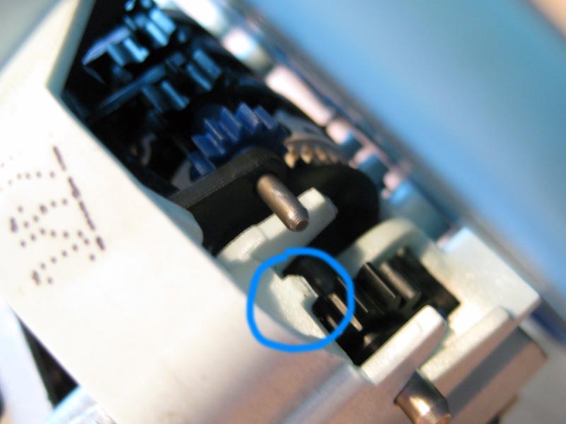

mkos Kirjoitettu 26. Tammikuuta, 2008 Kirjoittaja Kirjoitettu 26. Tammikuuta, 2008 Korjasin nopeusmittarin tripin. muovikynnet poikki. Samalla 100tkm pois Kuva 1
Jii Kirjoitettu 26. Tammikuuta, 2008 Kirjoitettu 26. Tammikuuta, 2008 Mulla sama -91 Pick Up. Joku yrittäny poistaa kilometrejä ja rikkonu kiinnikkeet. Korjasin ja laitoin lähtökilsat 0. Katsastuksessa tuumas vaan inssi että ei haittaa jos ei yritä kusettaa ketään pienemmällä ajomäärällä. Tuskin kukaan uskoo että oli ajettu alle 4000... Todellinen varmaan 170000.
