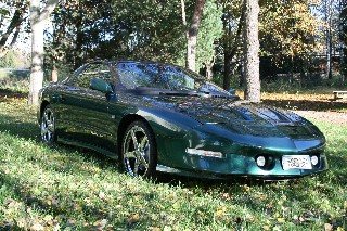

Kassu Kirjoitettu 7. Joulukuuta, 2007 Kirjoitettu 7. Joulukuuta, 2007 http://www.nettiosa.com/product_details.php?p=3 Oliskos noista kellään kokemuksia? Meneekö Pontiacin keulapalan reikiin...?? Puuttuu ne sumarit sieltä ja mielessä olis jokku tuikut sinne saada...
Mika Kirjoitettu 7. Joulukuuta, 2007 Kirjoitettu 7. Joulukuuta, 2007 Eikös Vellulla ollut omassa tuollaiset Hellat?
ossi Kirjoitettu 7. Joulukuuta, 2007 Kirjoitettu 7. Joulukuuta, 2007 meidänki pitäs saaha jotku huomiovalot sinne talven aikana kun on se keula irti, ettei tarvis päivällä luukut auki ajella
-vellu Kirjoitettu 7. Joulukuuta, 2007 Kirjoitettu 7. Joulukuuta, 2007 Eikös Vellulla ollut omassa tuollaiset Hellat? Jep. Tossa ne jotenkin näkyy. Ovat kyllä sumareita pienemmät.
Kassu Kirjoitettu 7. Joulukuuta, 2007 Kirjoittaja Kirjoitettu 7. Joulukuuta, 2007 Ahaa..ne siis kuitenkin mahtuu tuonne. Kuinkas Vellu sä ne sinne kiinnitit...oliko mitään ihmeellistä. Nyt siellä on ne mustat lätkät tulppana...
-vellu Kirjoitettu 7. Joulukuuta, 2007 Kirjoitettu 7. Joulukuuta, 2007 Ahaa..ne siis kuitenkin mahtuu tuonne. Kuinkas Vellu sä ne sinne kiinnitit...oliko mitään ihmeellistä. Nyt siellä on ne mustat lätkät tulppana... Jos niitten mustien lätkien takana on ne alkuperäiset sumarien pidikkeet, niin noi saa niihin kiinnitettyä kun tekee parit pienet reijät. Mulla ei ole enää niitä kiinnikkeitä itsellä käytössä kun siinä takana on ahtimen välijäähdytin ja tein pitkät omat tukiraudat. Toisin sanoin mulla on sellaiset alkuperäiset sumaripidikkeet jos tarviit.
Kassu Kirjoitettu 7. Joulukuuta, 2007 Kirjoittaja Kirjoitettu 7. Joulukuuta, 2007 Jos niitten mustien lätkien takana on ne alkuperäiset sumarien pidikkeet, niin noi saa niihin kiinnitettyä kun tekee parit pienet reijät. Mulla ei ole enää niitä kiinnikkeitä itsellä käytössä kun siinä takana on ahtimen välijäähdytin ja tein pitkät omat tukiraudat. Toisin sanoin mulla on sellaiset alkuperäiset sumaripidikkeet jos tarviit. Ahaa...no kai ne sumarinpidikkeet siellä varmaan sitten tallella on. Ei kai niitä sieltä kukaan vartavasten ole poiskaan ottanu. Kuinkas sulla ne on kytketty? Onko ihan katkasian takana, jolla niitä huomiovaloja ohjaat, vai juuri niin kuin myynti-ilmoituksessa sanotaan.
cam95 Kirjoitettu 22. Joulukuuta, 2007 Kirjoitettu 22. Joulukuuta, 2007 Laitoin kanssa trans amiin nuo hellan huomiovalot kun toinen alkuperäisistä sumuvaloista oli hajalla. Kiinnitys hoitui kuten vellu kirjoitti eli hellan kiinnityskappale niihin alkuperäisiin sumuvalonkiinnikkeisiin. Kytkennän tein parkkivaloihin, palavat yhtäaikaa. Jos tarvii kytkeä pois niin ottaa sulakkeen irti.
LOB Kirjoitettu 23. Joulukuuta, 2007 Kirjoitettu 23. Joulukuuta, 2007 Laitoin kanssa trans amiin nuo hellan huomiovalot kun toinen alkuperäisistä sumuvaloista oli hajalla. Kiinnitys hoitui kuten vellu kirjoitti eli hellan kiinnityskappale niihin alkuperäisiin sumuvalonkiinnikkeisiin. Kytkennän tein parkkivaloihin, palavat yhtäaikaa. Jos tarvii kytkeä pois niin ottaa sulakkeen irti. Laitoin kantikkaat hellat Huom. lisäpitkät Uusilla kiinnikkeillä , pikkusen joutui muokkaamaan aukkoa mutta hyvät tuli. Heräte parkeilta joten toimii luukut alhaalla. Katsastettu näin syksyllä, eikä mitään ongelmia.
