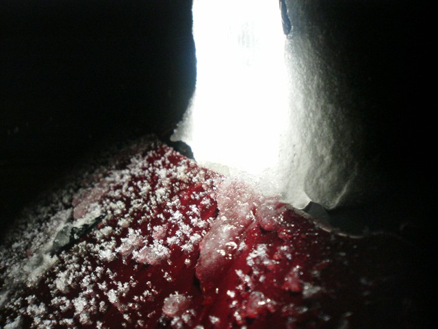

Pete Kirjoitettu 25. Tammikuuta, 2008 Kirjoitettu 25. Tammikuuta, 2008 viilee on toi umpion lasi, tos äsken helsingistä kouvolaan ajellessa joutu kertaalleen käydä kaivaa valot esiin. oli menny ihan umpeen. tos kuvas vasta puoleen väliin "kiila".
