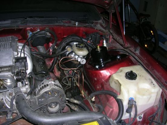

5,7 Kirjoitettu 24. Helmikuuta, 2008 Kirjoitettu 24. Helmikuuta, 2008 omaan laitoin putket noin t-pala vaan väliin ei muuten vauhtikaupassa löytäny noita liittimiä mitkä tulee tukkiin kiinni piti elvyttää vanhat ja tehdä niihin uudet putket.. tuossa kuvaa joskin vähä huono
Guest Jukka Kirjoitettu 24. Helmikuuta, 2008 Kirjoitettu 24. Helmikuuta, 2008 Oletteko käyttäneet nuo pääsylinterin puoleiset vanhat liittimet ja laittaneet vaan putken toiseen päähän sopivat liittimet? Juurikin noin. T-kappaleen ja siihen sopivat liittimet saat vaikka jostain autokorjaamolta. Voi toki löytyä autotarvikeliikkeestäkin. Vanhoista putkista saat pääsylinteriin tulevat liittimet. Ainakin itsellläni olevaan all star-jarrupaineen säätimeen tuli tuumaiset liittimet, en oo ihan varma mutta voip olla että saat vanhoista linjoista noi liittimet, mutten oo 100% varma, en muista
