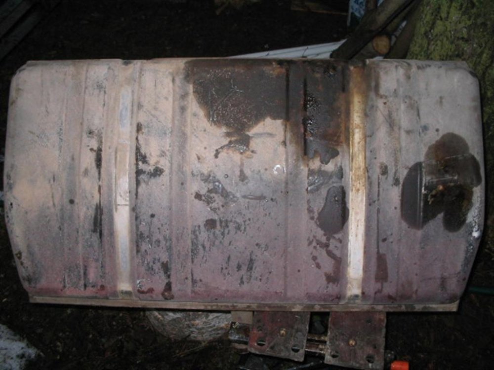

Nupa Kirjoitettu 12. Helmikuuta, 2008 Kirjoitettu 12. Helmikuuta, 2008 Tuossa on pari paikkaa mistä oli jollain korjattu. Bensa haisi, mutta ei vuotanut (35ltr tankissa, ties millon tankattu) Niin, että maksaako vaivaa korjauttaa ja missä? Muistelisin jostain sisäpinnotuksesta kuulleeni joskus...
Nova Kirjoitettu 12. Helmikuuta, 2008 Kirjoitettu 12. Helmikuuta, 2008 Koritinalla kun tekee niin tulee hyvä. Onnistuu siis kotikonstein.
Mikko Kirjoitettu 12. Helmikuuta, 2008 Kirjoitettu 12. Helmikuuta, 2008 Pinnoitin joskus mopon tankin sisäpuolelta Mobitiven fuel tank sealerilla: http://www.mobitive.com/tsauto.html. Tulee kestävä pinta joka ei ruostu ja tukkii pienet vuodot samalla.
Nupa Kirjoitettu 12. Helmikuuta, 2008 Kirjoittaja Kirjoitettu 12. Helmikuuta, 2008 Pinnoitin joskus mopon tankin sisäpuolelta Mobitiven fuel tank sealerilla: http://www.mobitive.com/tsauto.html. Tulee kestävä pinta joka ei ruostu ja tukkii pienet vuodot samalla. Mitä maksaa? En löytäny hintaa.
Mikko Kirjoitettu 12. Helmikuuta, 2008 Kirjoitettu 12. Helmikuuta, 2008 Mitä maksaa? En löytäny hintaa. Vanha hinnasto löyty. http://koti.mbnet.fi/kmark/main_1.htm ja vasemmalta hinnasto.
Nupa Kirjoitettu 12. Helmikuuta, 2008 Kirjoittaja Kirjoitettu 12. Helmikuuta, 2008 Vanha hinnasto löyty. http://koti.mbnet.fi/kmark/main_1.htm ja vasemmalta hinnasto. Joo, olishan toi kait n. puolta halvempi ku uus tankki ($180 @ NPD) olettaen, että tosiaan toimii ja kestää...
Mikko Kirjoitettu 12. Helmikuuta, 2008 Kirjoitettu 12. Helmikuuta, 2008 Joo, olishan toi kait n. puolta halvempi ku uus tankki ($180 @ NPD) olettaen, että tosiaan toimii ja kestää... No mulla meinas aikanaan ruostua mopon tankki käsiin. Ei auttanu mikään ja koko ajan oli kaasari täynnä ruostetta ja bensaa valui jostain. Ostin sitten tuon aineen ja ongelma loppu kerralla. Eikä muuten vieläkään ole ruostunu se tankki. Korjasin tuolla aineella myös hiushalkeaman saman mopon lohkosta ja öljyt pysyy sisällä. On tullut kokeiltua muitakin POR-merkkisiä aineita ja tuntuvat kyllä toimivan. Luulis toimivan autossakin.

Spertsa Kirjoitettu 10. Maaliskuuta, 2008 Kirjoitettu 10. Maaliskuuta, 2008 Multaki löyty pari pientä reikää tankista ku putsailin sitä teräsharjalla. Ite paikkasin epoksiliimalla. Tänään pitäs sutia maali pintaan.

Nupa Kirjoitettu 5. Elokuuta, 2008 Kirjoittaja Kirjoitettu 5. Elokuuta, 2008 Eli tosiaan, kokeillaan korjausta ensin. Loppuviikosta pääsee kokeilemaan tuota Mobitiven korjaussarjaa (josta oli juttu V8ssa 4/2001).
tournee Kirjoitettu 5. Elokuuta, 2008 Kirjoitettu 5. Elokuuta, 2008 laitat mäntysuopa palasta siihen pintaan paikan,niin se pitää taas! se on oikeesti totta et sellaisena ensiapu hommana se menee!
askel_vakaa Kirjoitettu 6. Elokuuta, 2008 Kirjoitettu 6. Elokuuta, 2008 laitat mäntysuopa palasta siihen pintaan paikan,niin se pitää taas! se on oikeesti totta et sellaisena ensiapu hommana se menee! Capricessa muutama vuos sitten paikkasin vuotavan tankin juuri näin eli ensin tankki täyteen ja sitten mäntysuopasaippuasta paloja käsin muotoilemalla vuotokohdan päälle ja heti rupee pitämään sitten vielä laitoin jotain silikoonia ettei heti ensimmäisen vesikelin jälkeen rupea uudestaan vuotamaan ja hyvin kesti
mikkis Kirjoitettu 7. Tammikuuta, 2009 Kirjoitettu 7. Tammikuuta, 2009 mulla vuosi sportsidessa tankki niin hiekkapuhallutin sen ja vedin inertan pintaan(jäänmurajamaali)tuli kuin uusi ja piti! (vedetään suoraan puhallettuun pintaan)
