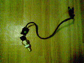

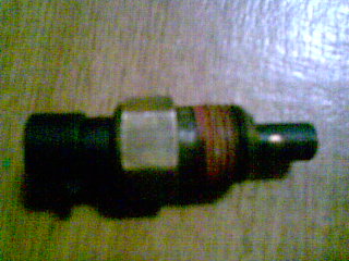

sami Kirjoitettu 15. Helmikuuta, 2008 Kirjoitettu 15. Helmikuuta, 2008 onko noi samanlaisia, us- partsilla sano et ois ihan erilaiset mut näyttäs ihan samoilta eli tmä on minkä irrotin
sami Kirjoitettu 15. Helmikuuta, 2008 Kirjoittaja Kirjoitettu 15. Helmikuuta, 2008 no ny kävin vaihtaa osan. standard tx3 vaikuttas samalta
sami Kirjoitettu 15. Helmikuuta, 2008 Kirjoittaja Kirjoitettu 15. Helmikuuta, 2008 eikö kellään oo ollu samaa onkelmaa vai onko nii tyhmä kysymys mittailin yleismittarilla, ohmit ainakii aikalailla samat
z 28 jari Kirjoitettu 15. Helmikuuta, 2008 Kirjoitettu 15. Helmikuuta, 2008 Toi kuvan kaksi anturi näyttää samalta kuin mikä mulla on kiinni ilmanputsarikotelossa.Plenumin pohjasta löytyy kuvan yksi mukainen anturi.Kummassakin pitäisi olla samanlaiset vastusarvot/lämpötila.
sami Kirjoitettu 15. Helmikuuta, 2008 Kirjoittaja Kirjoitettu 15. Helmikuuta, 2008 juu tpi kirjasta kattelin näkyy tosiaan olevan samat vastukset ja sama toiminta periaate. mut tuntuu kyllä hitaalta tommonen messinki mötikkä mittailee ilmanlämpöjä. tossa kuvassa näkyy toi johon pätkä mat anturilta, eli voisko ton ihan huoletta vaihtaa ax1:seen (kuva2) kun vaihtaa tohon johtoon vaan pään, ois ainakii herkempi
z 28 jari Kirjoitettu 15. Helmikuuta, 2008 Kirjoitettu 15. Helmikuuta, 2008 On se varmaan nopeampi,mutta miten mahtaa kestää kun karstoittuu aikaamyöden...
sami Kirjoitettu 15. Helmikuuta, 2008 Kirjoittaja Kirjoitettu 15. Helmikuuta, 2008 On se varmaan nopeampi,mutta miten mahtaa kestää kun karstoittuu aikaamyöden... nonii sehän se taitaa olla.... laitan ton mikä sinne kuuluukin
mkos Kirjoitettu 16. Helmikuuta, 2008 Kirjoitettu 16. Helmikuuta, 2008 nonii sehän se taitaa olla.... laitan ton mikä sinne kuuluukin Toi mat mikä on tehty "umpinaiseksi" näyttää periaatteessa liian isoja lukemia kun kone on kunnolla lämmin koska plenumi lämpee siinä missä muutkin koneen osat.
