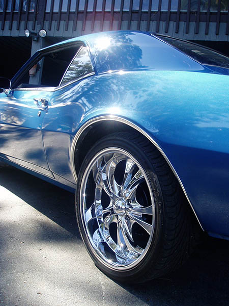

peltzi80 Kirjoitettu 15. Helmikuuta, 2008 Kirjoitettu 15. Helmikuuta, 2008 Onko kokemukia saisko 18x9" ET +14 mm BSM 5 1/2 mahtumaan 3.geniin. (Etupyöriks 235/40 18") Iroc:it olis 18x8" ET 0 ja BSM 4 1/2. http://www.bossmotorsports.com/wheels_detail_specs.cfm?id=112 Tollaset cromit tilaisin jos vain saisin varmuuden et etupyörät mahtuu kääntymään ilman kikkailuja.
Guest Ezzy Kirjoitettu 15. Helmikuuta, 2008 Kirjoitettu 15. Helmikuuta, 2008 enpä usko et mahtuu mitenkään ku vakiokoollakin mulla jo hiertää.
camaro1 Kirjoitettu 15. Helmikuuta, 2008 Kirjoitettu 15. Helmikuuta, 2008 Kyl halkasian puolesta äkkiseltää laskettuna 235/40/18=645,2mm vs 245/50/16=651,4 eli pienenee. Siihen en ota kantaa ottaako tolppaan kiinni vai tarviiko spacerin väliin, ainakin tuota Ponun taka Diamondia tuli kokeiltua eteen 8x16 et20 nii otti. Ite tilasin vanteet 8,5" ja 9,5" et20 renkaat 245/40/18=653,2mm ja 275/35/18=649,7 ei oo viel tullu nii ei oo päässy tesmaileen.
Jarno Kirjoitettu 15. Helmikuuta, 2008 Kirjoitettu 15. Helmikuuta, 2008 siis kyllähän noi muuten mahtuu,mutta kun on backspacing 5,5",niin mahtaako kääntyä kokonaan? Ainahan voi sisälokarit jättää poies,mutta kuitenkin..
peltzi80 Kirjoitettu 21. Helmikuuta, 2008 Kirjoittaja Kirjoitettu 21. Helmikuuta, 2008 I would say no, not without a spacer. That car usually takes an 18x8 with a 4.5" backspacing. The 18x9 has a 5.5" backspacing so it sticks in 1" further. I doubt it would work and not rub. Thanks, Darrin
Diore Kirjoitettu 21. Helmikuuta, 2008 Kirjoitettu 21. Helmikuuta, 2008 ihan varmaan mahtuu..mulla on 20" ja takanakin on 10" levee vanne..edessä 8,5"..renkaan leveys takana 285 ja profiili 30,edessä renkaan leveys 245 ja profiili 35..edessä ei ottanut kun hieman sisäloksuu ja taakse piti näyttää pikkusen rälläkkää,mut nyt on tilaa!
BlackZ Kirjoitettu 26. Toukokuuta, 2008 Kirjoitettu 26. Toukokuuta, 2008 -mullahan olis siitä hyvä tilanne,että jos ei mahdu niin TEHDÄÄN sitä tilaa sinne Jos olisin sinä niin ihan suosiolla TEKISIN sen tilan, ei muutaku rälläkkää korille ja perän kaventaminen, saa KUNNON vanteet ja renkaat istumaan sinne kuin kotonaan..
