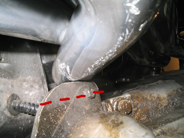

Nupa Kirjoitettu 2. Maaliskuuta, 2008 Kirjoitettu 2. Maaliskuuta, 2008 Mukavat on asentaa ysivitoseen menee yläkautta tiputtamalla. Ysikolmoseen Camaroon ... piti ottaa apparin kansi pois jotta sai taipumaan yläkautta, kun siinä on vielä TH700 loota ja sen kaulus on pari senttii leveempi ku 4L60E:n. Tai oli ainaki tuossa ysikolmosessa mihin nuo asensin. Vaikee selittää mut selviää viimestään sit ku asennat En tiedä saako esim. montun päällä alakautta suoraannostamalla paremmin? Toissatalvena rahti $137
Nupa Kirjoitettu 2. Maaliskuuta, 2008 Kirjoitettu 2. Maaliskuuta, 2008 Pannaan nyt vielä kuva tuosta pulmapaikasta kun koneelta löyty. Ei oo mahottomia tilaa tuolla, ysivitosessa ja varmaan jo ysinelosessa tuo kaulus menee about tuosta viivan kohilta... 1½-2 senttiä tilavampi
