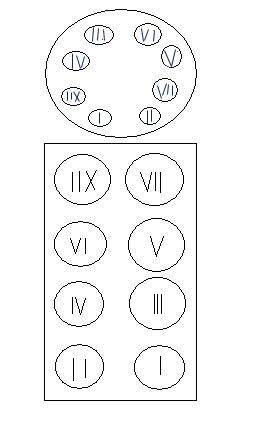

Evil Dick Kirjoitettu 14. Maaliskuuta, 2008 Kirjoitettu 14. Maaliskuuta, 2008 Oisko kellään heittää kuvaa koneesta ja jakajasta että osais laittaa syttyjohot oikein. Ei mtään hajua mikä pytty on mikä , eikä ees virranjakajassa oo mitää merkintöjä ??????
Evil Dick Kirjoitettu 14. Maaliskuuta, 2008 Kirjoittaja Kirjoitettu 14. Maaliskuuta, 2008 Oisko kellää tietoo ku pitäs saaha tuo kone kasaan. Ois pitäny älytä merkata kunnolla ennenku menin repii piuhat irti...
jontte Kirjoitettu 14. Maaliskuuta, 2008 Kirjoitettu 14. Maaliskuuta, 2008 Paha laittaa kuvaa asiasta kun se jakaja voi olla missä asennossa tahansa.ykkös sylinteri on kuskinpuoleinen(jos kuski on vasemmalla) etummainen,seuraava taaksepäin on 3.sylinteri,seuraava 5.sylinteri ja takimmainen on 7.sylinteri.pelkääjän puoleinen etummainen on 2.sylinteri,sitten 4. ja 6 ja takimmainen on 8 sylinteri.näin siis 8 sylinterissä.taitaa olla ainut keino selvittää toi jakajan asento,kun pyörität konetta ympäri ja tulpanreijästä tunnustelet koska on puristus kohdalla ja sitten katot jakajasta mihin pyörijä osoittaa.
Senior Kirjoitettu 14. Maaliskuuta, 2008 Kirjoitettu 14. Maaliskuuta, 2008 Syttyjärjestys : The firing order on production Chevy V8 engines (both big block and small block) is 1-8-4-3-6-5-7-2. ...
Jarno Kirjoitettu 14. Maaliskuuta, 2008 Kirjoitettu 14. Maaliskuuta, 2008 nopea ja erittäin huonosti piirretty kuva mut kai tuosta selviää?

Evil Dick Kirjoitettu 14. Maaliskuuta, 2008 Kirjoittaja Kirjoitettu 14. Maaliskuuta, 2008 Kiitos ! Nyt helvetin kellot soi...

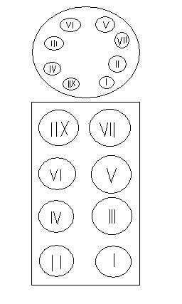

Markus Kirjoitettu 17. Maaliskuuta, 2008 Kirjoitettu 17. Maaliskuuta, 2008 Otin oikeuden lainata Jarnon kuvaa ja muuttaa sitä hiukan koska kummastuttaa itteäni jonkun verran toi että chilttonin opuksessa on noi tulpanjohtojen lähtö tosta jakajasta niinku tossa Jarnon kuvassa, mutta sitte esim. velipojan ponussa ja kaverin autossa lähtee noi johdot tosta jakajasta niinku tossa kuvassa minkä muutin
Senior Kirjoitettu 17. Maaliskuuta, 2008 Kirjoitettu 17. Maaliskuuta, 2008 Muutettu syttyjärjestys- Ei orkkis nokka....
Markus Kirjoitettu 17. Maaliskuuta, 2008 Kirjoitettu 17. Maaliskuuta, 2008 mutta kun näissä toisessa on orkkisnokka ja toisessa oli...
Mikko Kirjoitettu 17. Maaliskuuta, 2008 Kirjoitettu 17. Maaliskuuta, 2008 Tuossa toisessa kuvassa on vaan jakaja eri asennossa. Järjestys on sama.
