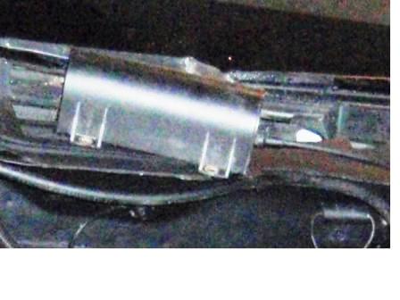

Kimi Kirjoitettu 27. Maaliskuuta, 2008 Kirjoittaja Kirjoitettu 27. Maaliskuuta, 2008 Tulipellissä kuskin puolella jarrutehostimen kohdalla on sellainen noin 20 cm pitkä musta pätkä jossa on katkaistu letkunpätkä. Purkista menee vaijerinkuoren näköinen pätkä auton sisälle. Eli se ei välttämättä ole vaijeri vaan näillä näkymin alipaineletku/putki! Tuossa kuvassa se on irroitettuna ja siirretty sivuun. Onko tämä mahdollisesti se alipainepurkki?
mopo-ukko Kirjoitettu 27. Maaliskuuta, 2008 Kirjoitettu 27. Maaliskuuta, 2008 Mulla se on musta muovinen,siinä jarrutehostimen kohdalla,mutta nyt ei valitettavasti ole auto paikalla,että voisi tarkistaa.
