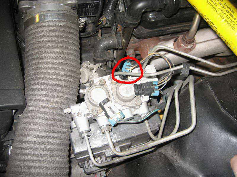

jaskas Kirjoitettu 1. Huhtikuuta, 2008 Kirjoitettu 1. Huhtikuuta, 2008 brake valo palaa koko ajan missä vika mutta jos pumppaa jarrua niin valo sammuu ja kun vähän ajan päästä painaa uudelleen jarrua niin valo syttyy taas kertoisko joku
KimmoT Kirjoitettu 1. Huhtikuuta, 2008 Kirjoitettu 1. Huhtikuuta, 2008 Et kertonut mikä on auton vuosimalli. Mutta jos jarruyksikkö näyttää samalta kuin kuvassa. Niin irroitappas toi ympyröity anturi. Kun irroitat sen anturin, niin siellä näkyy sellainen tappi missä on lovi keskellä. Ja sen anturinpään pitäisi osua siihen loveen. Se tappi voi jumittaa ja jäädä toiseen reunaan ja se sytyttää brake valon.
juha Kirjoitettu 1. Huhtikuuta, 2008 Kirjoitettu 1. Huhtikuuta, 2008 Etteikö olisi ilmaa jarruissa tai sitten anturivika.
jaskas Kirjoitettu 1. Huhtikuuta, 2008 Kirjoittaja Kirjoitettu 1. Huhtikuuta, 2008 pitänee huomenna vilkaista niin pääsis leimalle
