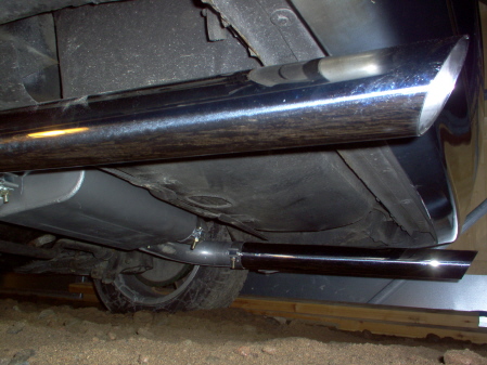

camaro1 Kirjoitettu 30. Maaliskuuta, 2007 Kirjoitettu 30. Maaliskuuta, 2007 Do dii, ny tipahti postiluukust Edelin pakosarjat ja cat-back pisteet RP:lle. Toimitus aika 1.5:vko:a, toiselt liikkeelt kyselin joulukuussa ja olis pitäny olla jo tammikuun alus eipä ollu viel 1.5vko:a sitten nii soitin et antaapi sit olla. No asiaan onks muilla joil nää on, loppuputket minkäkokoiset? ite ootin 2,5":a mut näis on 3" kiillotetut rosteriset putket n. 70cm. "suorana tulee puskurin alta ulos". Sarja paketis kuitenki 5672 eli pitäs olla 2.5", ei sen puolee haittaa on kyl aika räyhän näköset. Liekkö ollu sit ettei ole ollu noit 2.5":a hyllys ja pitäny ottaa tuost 5772:sta
rokzetä Kirjoitettu 30. Maaliskuuta, 2007 Kirjoitettu 30. Maaliskuuta, 2007 Do dii, ny tipahti postiluukust Edelin pakosarjat ja cat-back pisteet RP:lle. Toimitus aika 1.5:vko:a, toiselt liikkeelt kyselin joulukuussa ja olis pitäny olla jo tammikuun alus eipä ollu viel 1.5vko:a sitten nii soitin et antaapi sit olla. No asiaan onks muilla joil nää on, loppuputket minkäkokoiset? ite ootin 2,5":a mut näis on 3" kiillotetut rosteriset putket n. 70cm. "suorana tulee puskurin alta ulos". Sarja paketis kuitenki 5672 eli pitäs olla 2.5", ei sen puolee haittaa on kyl aika räyhän näköset. Liekkö ollu sit ettei ole ollu noit 2.5":a hyllys ja pitäny ottaa tuost 5772:sta mä sain saman satsin maanantaina.tuote ilmeisesti muuttunut.rosteri RPM mufleri korvattu tukkosen näkösellä SDT:llä ,ulos tulot 3" rosterikeikarimalli. .3 päivässä tuli tilaus jenkeistä swt:lle.
camaro1 Kirjoitettu 31. Maaliskuuta, 2007 Kirjoitettu 31. Maaliskuuta, 2007 mä sain saman satsin maanantaina.tuote ilmeisesti muuttunut.rosteri RPM mufleri korvattu tukkosen näkösellä SDT:llä ,ulos tulot 3" rosterikeikarimalli. .3 päivässä tuli tilaus jenkeistä swt:lle. Mites joko oot laitellu paikalle? jos oot nii sopivuus?. Pitäs tuohon tarvike kattiin hommailla liitoksia, et sais sen pulteilla sinne väliin. Koht hintanen RP:ssä n.90€ ja on sille ilmapillille paikka jos haluu sen sinne.
rokzetä Kirjoitettu 31. Maaliskuuta, 2007 Kirjoitettu 31. Maaliskuuta, 2007 Mites joko oot laitellu paikalle? jos oot nii sopivuus?. Pitäs tuohon tarvike kattiin hommailla liitoksia, et sais sen pulteilla sinne väliin. Koht hintanen RP:ssä n.90€ ja on sille ilmapillille paikka jos haluu sen sinne. asennettu on paikalleen. south west trdelta saa katin korvaavan putken ,siinä on tohon 5672:n sopiva orkkis laippa.sahaa siitä pää ittelles ,jos et muuta keksi ja katin aiot säilyttää. aika hyvin istu tuote paikalleen,vähän jäi hänksöttään hantin puolelle vinoon,eli väliputken vika mutka ei ollu ihan tarpeeks jyrkkä tässä satsissa. jos kannakkeiden pultit runkoon ei tunnu pitäviltä,kannattaa ne jengata uudestaan etu käteen. akselin ylityksellä ei oo varaa roikkua juur yhtään muuten ottaa kiinni.
camaro1 Kirjoitettu 31. Maaliskuuta, 2007 Kirjoitettu 31. Maaliskuuta, 2007 Jepulis. Hienolt näyttää . Peltisatseis kyl jonnin verran viimeisteltävää, kanavis hitsuu roiskoita ja ilmaputkien pillit osa 3mm. putkessa osassa jopa 11mm. Pitää pari tuntii nähä vaivaa spirral nii tuloo vimpan päälle.

JohnnyMichael Kirjoitettu 19. Toukokuuta, 2007 Kirjoitettu 19. Toukokuuta, 2007 mä sain saman satsin maanantaina.tuote ilmeisesti muuttunut.rosteri RPM mufleri korvattu tukkosen näkösellä SDT:llä ,ulos tulot 3" rosterikeikarimalli. .3 päivässä tuli tilaus jenkeistä swt:lle. Ite laitoin tuon saman Edelin catbackin SDT-pöntöllä tänään, heitin kissat mäkeen, hitsasin pakosarjoilta y-haaran 3" putkeen ja jumalauta mitkä soundit Kun ei niitä kattejakaan siellä enää ole välissä vaimentamassa, on mökä niin suuri (UPEA), että sisällä autossa kierroksilla 2100rpm alkaa korviin käymään. Hieman tuli kierrosherkkyyttäkin lisää, mutta eipä juuri minkäänlaista ajossa havaittavaa tehonlisäystä, mutta korvilla havaittavia mielikuvitushevosvoimia ainakin 50-60hp Nuo kiillotetut rosteripäät on 2 3/4"

rokzetä Kirjoitettu 20. Toukokuuta, 2007 Kirjoitettu 20. Toukokuuta, 2007 Ite laitoin tuon saman Edelin catbackin SDT-pöntöllä tänään, heitin kissat mäkeen, hitsasin pakosarjoilta y-haaran 3" putkeen ja jumalauta mitkä soundit Kun ei niitä kattejakaan siellä enää ole välissä vaimentamassa, on mökä niin suuri (UPEA), että sisällä autossa kierroksilla 2100rpm alkaa korviin käymään. Hieman tuli kierrosherkkyyttäkin lisää, mutta eipä juuri minkäänlaista ajossa havaittavaa tehonlisäystä, mutta korvilla havaittavia mielikuvitushevosvoimia ainakin 50-60hp Nuo kiillotetut rosteripäät on 2 3/4" täyty oikeen käydä mittaamassa noi ulostulot.kyllä mulla on 78mm niitten ulkomitta kyllä niistä aikamoinen möykkä lähtee,tuntuu että näyteikkunat lävähtää alas kun kaupungin läpi tulee.alamäkeä pääsee jotenkin hissutellen,mutta ylämäkeen vedettäessä ei kyllä haluis virkavallan edellä ajella,sen verran kovin kaikuu varsinkin kaupungissa.mulla tuntu että tuli tehojen kanssa vähän takapakkia,tosin tein muitakin pieniä ilmeisesti haitallisia muutoksia.ihan kun olis sytty pielessä. kyllä tää SDT catbacki ihan ÄIJÄ sarja on,vaikka aluks vähän nikottelin ku odotin et sieltä tulee RPM satsi.suosittelen. \ m/
