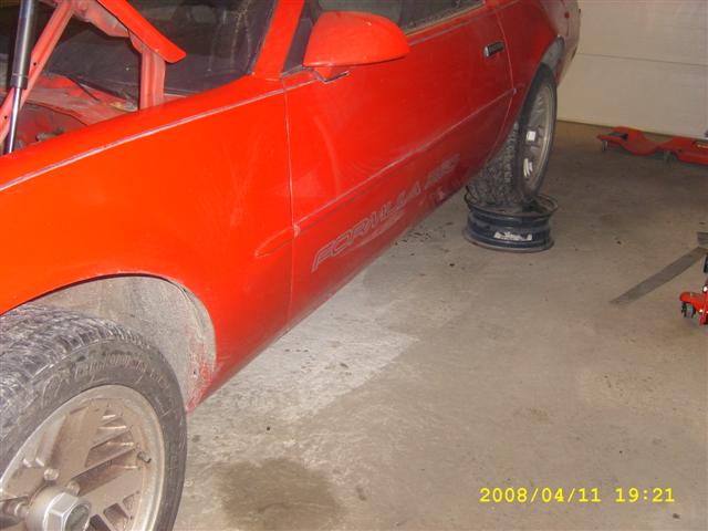

5.7targa Kirjoitettu 11. Huhtikuuta, 2008 Kirjoitettu 11. Huhtikuuta, 2008 Pontiac firebird formula 89, ovissa olevat listat puolipallon muotoiset onko ne liimalla vai jollain nastoilla kiinni. Yritin kuikuilla oven sisälle mutta en nähnyt ainakaan mitään nastoja siellä
Nupa Kirjoitettu 11. Huhtikuuta, 2008 Kirjoitettu 11. Huhtikuuta, 2008 Veikkaisin, että teipillä ovat Jos sä niitä irti yrität, niin laita vaikka maalarinteippiä ylä- ja alapuolelle listaa ja sit lastalla hinkutat sen pikkuhiljaa irti liimasta
5.7targa Kirjoitettu 11. Huhtikuuta, 2008 Kirjoittaja Kirjoitettu 11. Huhtikuuta, 2008 No hyvä.. kyllä aattelin nylon-narulla "sahata" jos ovat kerran liimalla kiinni, kiitokset
LOB Kirjoitettu 11. Huhtikuuta, 2008 Kirjoitettu 11. Huhtikuuta, 2008 Ne on liimalistat. joo naru on hyvä apu siinä + lämpöpuhallin .
5.7targa Kirjoitettu 11. Huhtikuuta, 2008 Kirjoittaja Kirjoitettu 11. Huhtikuuta, 2008 Nyt lähtee ne listat käveleen, tai mä meen nyt talliin
Guest Ezzy Kirjoitettu 11. Huhtikuuta, 2008 Kirjoitettu 11. Huhtikuuta, 2008 otappa kuvaa minkä näköstä on ilman listoja
mkos Kirjoitettu 11. Huhtikuuta, 2008 Kirjoitettu 11. Huhtikuuta, 2008 otappa kuvaa minkä näköstä on ilman listoja hyvän näköstä
5.7targa Kirjoitettu 11. Huhtikuuta, 2008 Kirjoittaja Kirjoitettu 11. Huhtikuuta, 2008 joo otan huomenna kuvia kun jatkan rojektia, nyt tarttee tsuppailla lähti muuten yllättävän helposti irti, sahasin semmosella verhoilunappien kiinnitykseen tarkotetulla "vahalangalla" liiman halki jonka jälkeen pikkusen kuumailm.puhallinta niin sai rullata ne liima-jämät pois...Ei kyllä ruma ilman listojakaan

5.7targa Kirjoitettu 11. Huhtikuuta, 2008 Kirjoittaja Kirjoitettu 11. Huhtikuuta, 2008 No lähtikö edes sovinnolla? Kirjoittelin tonne aikasempaan tuloksista, ja tarkoitus on kyllä maalauksen jälkeen laittaa listat takasin, ei ulkonäön takia vaan siksi että ne kuuluu siihen
5.7targa Kirjoitettu 11. Huhtikuuta, 2008 Kirjoittaja Kirjoitettu 11. Huhtikuuta, 2008 Tossa ykx kuva
5.7targa Kirjoitettu 11. Huhtikuuta, 2008 Kirjoittaja Kirjoitettu 11. Huhtikuuta, 2008 JEEE, mä osasin liittää ton kuvan
