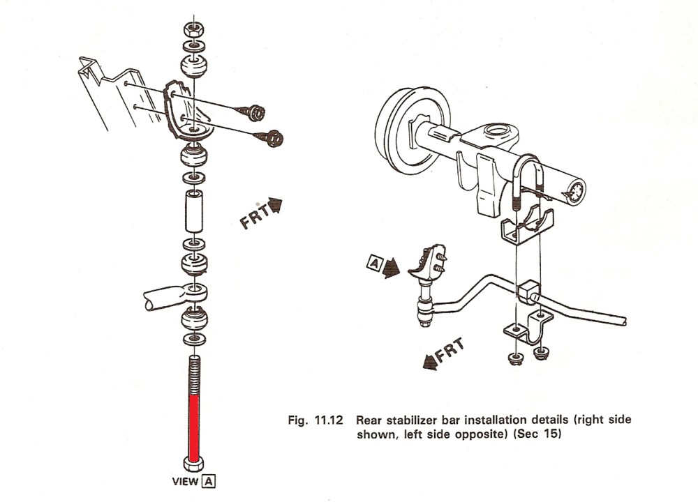

Jäsen F Kirjoitettu 9. Joulukuuta, 2008 Kirjoitettu 9. Joulukuuta, 2008 Punaisella merkitty pultti katkennut molemmilta puolilta ja vakaaja roikkuu taka-akselista. Laitoin nippusiteellä kiinni. Ajattelin viedä korjaamon murheeksi. Onko tietoa, löytykö noita vastaavia "välipaloja" joka korjaamolla vai pitääkö/kannattaako hommata oikein alkuperäiset?
Guest Jukka Kirjoitettu 9. Joulukuuta, 2008 Kirjoitettu 9. Joulukuuta, 2008 Uuret koiranluut tairat joutua ostamaan.
Soppa Kirjoitettu 9. Joulukuuta, 2008 Kirjoitettu 9. Joulukuuta, 2008 Joo koiranluuthan ne on, löytyy hyllystä vaikka US-partsista eikä maksa paljoa. Ja on helppo itekki asentaa.
Jäsen F Kirjoitettu 9. Joulukuuta, 2008 Kirjoitettu 9. Joulukuuta, 2008 Kiitokset vastauksista, laitan tilauksen vetämään. Ei ne pahalta näyttänyt josko itse olis laittanut, mutta nyt on talli niin täysi omaa ja naapurin roinaa ( 600 kuutioinen m-pyörä) ettei siinä ahtaudessa viitti työskennellä ja katsastuskin painaa päälle.
