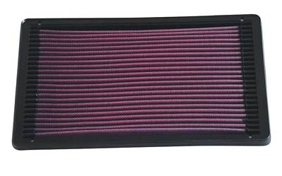

Guest juze Kirjoitettu 8. Toukokuuta, 2008 Kirjoitettu 8. Toukokuuta, 2008 Tervehdys. Henkeä on hitusen puhalleltu 3.1 kutoseen ja tulin putsanneeksi ilmanputsarinkin.. Testailin koneen hengitystä ja annoin hieman kierrosta konehuoneenpuolelta. Ilmanputsarikopan torvessa ei ole näemmä edes mulkunmentävää reikää ja tekee aikamoista pölynimuriefektiä kierroksilla. Mitenkäs moisen pullonkaulan olette fiksailleet? Teiniputsari ei oikein innosta.
BlackZ Kirjoitettu 8. Toukokuuta, 2008 Kirjoitettu 8. Toukokuuta, 2008 No laitat sellasen K&N:n jokapuolelta hengittävän ja jos se on susta teini niin sitte kannattaa kattoo peiliin Esim tällanen: http://forum.f-bodyfinland.com/Yabbse/index.php?topic=11700.105
Guest juze Kirjoitettu 9. Toukokuuta, 2008 Kirjoitettu 9. Toukokuuta, 2008 Tarkoitin kartiosuodatinta. Tuollainen paistinpannun tilalle laitettava passaa ihan ok ~78 autoon. Mutta mulla on ~91 monipisteruisku ja imukotelo on apparinpuolen ajovalon vieressä, lisäksi pitäisi tuo anturi siirtää jne... EDIT: Jos vaikka sahailis torven poikki ja kikkailis jotain patopaineramairkeksintöä?
rokzetä Kirjoitettu 9. Toukokuuta, 2008 Kirjoitettu 9. Toukokuuta, 2008 taitaa olla ilmamittari siinä kotelossa ,joteska kartiosuodatin ei niin vaan käy.mutta k&n :llä on suodatin siihen koteloon.imuputken pää on vaivaiset 3-4 cm,juuresta poikki vaan.siitä saa paksummalla putkella vietyä vaikka auton alle....49,95 taalaa
Guest juze Kirjoitettu 9. Toukokuuta, 2008 Kirjoitettu 9. Toukokuuta, 2008 Mulla on greenin vapari, joka siis sopii suoraan nykyiseen pömpeliin. Juuresta poikki vaan. Olisko joku tehny rammairia? Bansheesta sais kätevästi tuotua toisesta rööristä tai jotain ..?
rokzetä Kirjoitettu 9. Toukokuuta, 2008 Kirjoitettu 9. Toukokuuta, 2008 Mulla on greenin vapari, joka siis sopii suoraan nykyiseen pömpeliin. Juuresta poikki vaan. Olisko joku tehny rammairia? Bansheesta sais kätevästi tuotua toisesta rööristä tai jotain ..? htp 75mm putkella ja käyrillä esim. voi viedä tosta kotelosta ilmanoton vaikka auton alle.ei maksa montaa euroa osat ja helppo työstää. suodatin kyllä likaantuu nopeasti.suurissa nopeuksissa voi tollasesta "ramairista" olla kuvainnollinen hyöty.
Guest juze Kirjoitettu 9. Toukokuuta, 2008 Kirjoitettu 9. Toukokuuta, 2008 Mistäs moista rööriä saa? EDIT: hohhoi, siis viemäriputkea.. Pikkuisen tyhjää päässä. EDIT2: näemmä ponun myyntikikka vaan --> http://www.hitechforum.com/~vetteguru/ramair/
