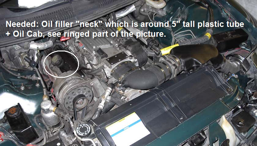

CamRaato94 Kirjoitettu 14. Toukokuuta, 2008 Kirjoitettu 14. Toukokuuta, 2008 Tämmösen "kaulan" tarttis. On aika väljä. Mikä tämän osanimi on, että voisi tilata?
Guest Ezzy Kirjoitettu 14. Toukokuuta, 2008 Kirjoitettu 14. Toukokuuta, 2008 oil filler neckiä ei ainaskaa rockautosta löytyny...outoa. filler cap kyl oli. summitilla olis oil filler tube http://store.summitracing.com/partdetail.asp?part=MRG-2066&autoview=sku
-vellu Kirjoitettu 14. Toukokuuta, 2008 Kirjoitettu 14. Toukokuuta, 2008 Taitaa olla ennemminkin ominaisuus tuo väljyys. Puhdista pinnat hyvin ja laita silikoonilla kiinni.
Nova Kirjoitettu 14. Toukokuuta, 2008 Kirjoitettu 14. Toukokuuta, 2008 oil filler neckiä ei ainaskaa rockautosta löytyny...outoa. filler cap kyl oli. summitilla olis oil filler tube http://store.summitracing.com/partdetail.asp?part=MRG-2066&autoview=sku Toi tube on noihin early pikkulohkoihin jotka täytetään imarinkautta. Liimaat sen kiinni tai kierrät kunnolla kiinni.
Nupa Kirjoitettu 14. Toukokuuta, 2008 Kirjoitettu 14. Toukokuuta, 2008 Eipä tuo oo hyvin kiinni mullakaan, "ominaisuus"
Senior Kirjoitettu 14. Toukokuuta, 2008 Kirjoitettu 14. Toukokuuta, 2008 Eikä mulla. Venakoppa aina rahtusen öljyinen...
set28 Kirjoitettu 14. Toukokuuta, 2008 Kirjoitettu 14. Toukokuuta, 2008 Mulla ei oo tommosta olleskaan
Senior Kirjoitettu 14. Toukokuuta, 2008 Kirjoitettu 14. Toukokuuta, 2008 Sulla onkin virisittiäinen...
kj Kirjoitettu 15. Toukokuuta, 2008 Kirjoitettu 15. Toukokuuta, 2008 sen putken voi ottaa siitä välistä poies,korkki käy venakoppaan ilman sitäkin.
Cosa Kirjoitettu 15. Toukokuuta, 2008 Kirjoitettu 15. Toukokuuta, 2008 sen putken voi ottaa siitä välistä poies,korkki käy venakoppaan ilman sitäkin. Niin se on mullakin. Suppilolla liemet sisään.
CamRaato94 Kirjoitettu 16. Toukokuuta, 2008 Kirjoittaja Kirjoitettu 16. Toukokuuta, 2008 Niin se on mullakin. Suppilolla liemet sisään. No perskeles tube helkuttiin ja korkki suoraan kiinni. Helppoa kuin heinän tekeminen (jos se nyt helppoa onkaan nimim. 5 vuotiaana Lopella heinätöis).
