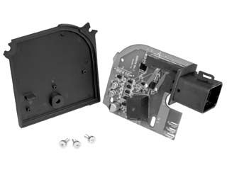

rokzetä Kirjoitettu 25. Toukokuuta, 2008 Kirjoitettu 25. Toukokuuta, 2008 eikö teillä ole mitään ehdotyksia missä noi releet voisi olla? moottorissa kiinni?motor pulse board module.ei siis rele nimellä ::)tua kait helpompi ja halvempi vaihtaa kun koko moottori jos se kunnossa.moottorin kait voi testata suoralla virralla jotenki jos osaa.

rokzetä Kirjoitettu 25. Toukokuuta, 2008 Kirjoitettu 25. Toukokuuta, 2008 tuollanen~16taalaa rockautossa.
Heletee Kirjoitettu 25. Toukokuuta, 2008 Kirjoittaja Kirjoitettu 25. Toukokuuta, 2008 Onko toi se "rele"? Ja pontiac trans sporttiin? Paljonko 16 taalaa on euroissa?
