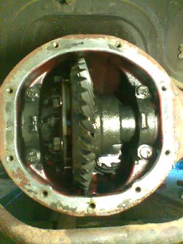

Bonnie Kirjoitettu 1. Kesäkuuta, 2008 Kirjoittaja Kirjoitettu 1. Kesäkuuta, 2008 Ohjeet olivat hyvät, mutta nyt ei kyllä auttanut!! Lukituksessa tuli ongelmia. Perästä ei keskitappia löynyt, joten vetari on edelleen paikassa. Mikäli nyt kuvan laitto onnistuu niin siitä saisi varmaan annettua ohjeita... Ainakin toivon niin!
Z-mo Kirjoitettu 1. Kesäkuuta, 2008 Kirjoitettu 1. Kesäkuuta, 2008 Sulla on näköjään 9-pulttinen B&W perä, vetarit lähtee irti tiukalla nykäyksellä.
Soppa Kirjoitettu 3. Kesäkuuta, 2008 Kirjoitettu 3. Kesäkuuta, 2008 Sulla on näköjään 9-pulttinen B&W perä, vetarit lähtee irti tiukalla nykäyksellä. Niin kun avaa ensin ne 4 pulttia jotka pitää vetaria kiinni
Z-mo Kirjoitettu 3. Kesäkuuta, 2008 Kirjoitettu 3. Kesäkuuta, 2008 Niin kun avaa ensin ne 4 pulttia jotka pitää vetaria kiinni Luonnollisesti. Ei tarvi sit rykiä ihan niin kovaa.
