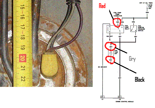

Guest Irocci Kirjoitettu 3. Kesäkuuta, 2008 Kirjoitettu 3. Kesäkuuta, 2008 Eli vasemman puoleinen on bensa pumpun rele? http://i50.photobucket.com/albums/f332/Irocci/Iroc-Z/Releet.jpg Ja pumpun johdot takapenkkien välissä? http://i50.photobucket.com/albums/f332/Irocci/Iroc-Z/Pumpunjohdot.jpg Voiko tuohon releelle antaa suoraan +12V, jotta näkis herääkö tuota kautta pumppu eloon? Tietysti samanhan voi tehdä tuolta johdoista takaa suoraan. Eli taakse menee musta, harmaa ja violetti johto. Sähkökaavion perusteella olettaisin, että violetti on bensa mittarin, harmaa pumpun virta ja musta maa. Puolen tunnin sähkökaavion tutkimisen jälkeen myös selvisi, että pumpun sulake (20A) sijaitsee jossain muualla kuin sulaketaulussa. Luki vain In-Line (kohta 2?), mutta taas sama että missähän ihme paikassa tuo voisi sitten olla. Luulisi sulakkeiden aina olevan helposti vaihdettavissa vai onko kojetaulun sisällä jossain vielä lisää? Ja vielä varmistuksena, että onhan sulake releen jälkeen? Ja missähän tuo pa-pumppu/öljynpaine anturi on? Onko tämä sama kuin öljynpaineen anturi.

Guest Irocci Kirjoitettu 4. Kesäkuuta, 2008 Kirjoitettu 4. Kesäkuuta, 2008 Missäs tuo b-pumpun ö-paineanturi on? Korjausoppaassa sanotaan että: Remove the cover from the fuse block located in the right end of the dashboard. Eli oikeassa päädyssä kojelaudassa? Normaali sulakerasiahan on vasemmalla alla. Tässä olis sähkökaavio, jos joku tietäis missä tuo sulake on. Tuossa vasemmalla. http://i50.photobucket.com/albums/f332/Irocci/Iroc-Z/ShkkaavioCustom.jpg Tuli mittarilla myös kokeiltua releelle tulevat jännitteet ja oranssiin tuli kokoajan virta, vihreä raidalla tuli kun laittoi virrat päälle, mutta jännite laski n. 10 sekunnissa nollaan. Punainen ja harmaa ei mitään ilman virtoja tai päällä. Ja mustahan on se maa. Samoiten tuli takaa penkkien välistä katkaistua harmaa johto ja ja siihen suoraan virtaa = ei mitään. Myös kyseiselle johdolle ei tullut virtaa edestäkään kuin 0.05V virrat päällä ja startatessa 0.12V. Eli olisko rele rikki. Ei myöskään lähde sahaamalla käyntiin = ei siis yritystäkään. Joten nyt pitäis vain tietää ö-paineanturin ja sulakkeen sijainti ja jos ei sieltä vika selviä niin tuo huonoin vaihtoehto eli pumppu vaihtoon.

Guest Irocci Kirjoitettu 5. Kesäkuuta, 2008 Kirjoitettu 5. Kesäkuuta, 2008 Kyllä se nyt pahasti siltä näyttää, että pumppu on rikki. Kokeilin vielä mittailla ja johdoille taakse tulee piikkinä kun virrat laittaa päälle 12V, mutta heti kun rele napsahtaa (<0.5sec) niin jännite tippuu nollaan. Startatessa tulee kokoajan reilut 10V, mutta pumppu ei surahdakaan. Vedin sit akulta suoraan virrat mustaan ja harmaaseen pumpun johtoon, eikä elettäkään :'( Ps: Sitä sulaketta en löytänyt, vaikka koko kojelaudan avasin. Ja se ö-paineanturi taitaa sijaita ö-suodattimen lähettyvillä.
