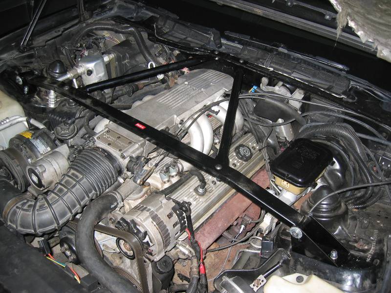

Marko Kirjoitettu 28. Kesäkuuta, 2008 Kirjoittaja Kirjoitettu 28. Kesäkuuta, 2008 Poikkituki saatu paikoilleen.
rstuning Kirjoitettu 28. Kesäkuuta, 2008 Kirjoitettu 28. Kesäkuuta, 2008 Onko aito Edelbrocki? Voi pas** mä löin runkonumeron just tohon mihin toi kannake tulee kiinni ja nyt pitää sit omatekoseen keksiä toisenlainen kiinnitys
Marko Kirjoitettu 29. Kesäkuuta, 2008 Kirjoittaja Kirjoitettu 29. Kesäkuuta, 2008 Joo on Ebelbrockki. Ohjeen mukaan tuo ei pitäisi käydä formula malliin. Muuten ihan ok mutta konepellin eristeet ottaa kiinni tuohon.
rstuning Kirjoitettu 29. Kesäkuuta, 2008 Kirjoitettu 29. Kesäkuuta, 2008 Mullei ollu enää eristeistä tietoakaan kun auton ostin Kiinnike napit näyttää olevan tallessa, mutta mitäs tota viieittiä hiljentelemään, kun vakio putkistolla ilman kattia kuuluu silti vaan pakoäänet

rstuning Kirjoitettu 4. Heinäkuuta, 2008 Kirjoitettu 4. Heinäkuuta, 2008 Kuinka paksu tollanen Edelbock poikkituki on? Alotin nyt perjantai iltana tekemään poikkitukea ja se ei Pontiacissa mahdu pellin ja imukotelon(vaimikäsenyolikaan) väliin vaikka makais imukotelon päällä ja paksuutta on vaan 27mm Hyvästi ehjä konepelti jahka rälläköin vahvikkeita vähä pehmosemmaksi
JoukoY Kirjoitettu 4. Heinäkuuta, 2008 Kirjoitettu 4. Heinäkuuta, 2008 Kuinka paksu tollanen Edelbock poikkituki on? Alotin nyt perjantai iltana tekemään poikkitukea ja se ei Pontiacissa mahdu pellin ja imukotelon(vaimikäsenyolikaan) väliin vaikka makais imukotelon päällä ja paksuutta on vaan 27mm Hyvästi ehjä konepelti jahka rälläköin vahvikkeita vähä pehmosemmaksi En tiiä edelbrockista mutta ite tein 20*50 putkesta ja asensin n. 5mm etäisyydelle plenumista (vaimikäseoli). Eristeet piti konepellistä poistaa poikkituen kohdalta.
