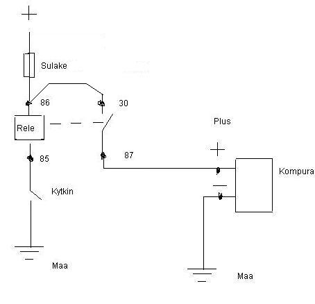

Nupa Kirjoitettu 14. Heinäkuuta, 2008 Kirjoitettu 14. Heinäkuuta, 2008 Ostin tuollasen musical Air Hornin ja siinähän ei oo asennusohjeita tietenkään Joku osaaja vois tehä mulle sähkökaavion miten tuo kytketään. Omaksi erilliseksi yksiköksi. Kiittää hän.
Nupa Kirjoitettu 14. Heinäkuuta, 2008 Kirjoittaja Kirjoitettu 14. Heinäkuuta, 2008 Tällanen. Meneekö se niin, että * releen 30 plussaan ja sulake (20A?) väliin * releen 87 kompuran plussaan ja kompuran miinus maahan * releen 85 ja 86 johonki kytkimeen kabiinin puolelle
Chevy Kirjoitettu 14. Heinäkuuta, 2008 Kirjoitettu 14. Heinäkuuta, 2008 * akulta plussa + sulakkeen (pikku sulake) kautta kytkimelle kapiiniin ja sieltä releen nastaan 86 * miinus - releen nastaan 85 * releen 87 kompuran + * akulta + sulakkeen kautta(20A) releen nastaan 30 * kompuran miinus - maahan
Nupa Kirjoitettu 14. Heinäkuuta, 2008 Kirjoittaja Kirjoitettu 14. Heinäkuuta, 2008 Kuinka pieni on pikkusulake
Chevy Kirjoitettu 14. Heinäkuuta, 2008 Kirjoitettu 14. Heinäkuuta, 2008 mitähän tuo pikku rele ottaa,vastus jotain n.100 ohmia. . . . . eli ei ota paljon mitään,laita vaikka 0.5 tai 1A sulake
JoukoY Kirjoitettu 14. Heinäkuuta, 2008 Kirjoitettu 14. Heinäkuuta, 2008 Tuo kytkentä on ihan toimiva, mutta itse kytkisin tällä tavalla. Kytkimeltä voi kiskaista toisen nastan maihin, löytynee helpommin kuin +12v ??
Guest Jukka Kirjoitettu 15. Heinäkuuta, 2008 Kirjoitettu 15. Heinäkuuta, 2008 Tuo kytkentä on ihan toimiva, mutta itse kytkisin tällä tavalla. Kytkimeltä voi kiskaista toisen nastan maihin, löytynee helpommin kuin +12v ?? Ja tuohon tarvii tod näk vähemän piuhaa joka taas omalta osaltaan selkeytää sähköjä, 1 puuttuva johto on 1 johto vähemmän piuhaviidakossa
Chevy Kirjoitettu 15. Heinäkuuta, 2008 Kirjoitettu 15. Heinäkuuta, 2008 joo,tuossa ei tarvii vetää kuin yksi johto tulipellin läpi

JoukoY Kirjoitettu 15. Heinäkuuta, 2008 Kirjoitettu 15. Heinäkuuta, 2008 Tarkemmin ajatellen - en laittaisi kahta sulaketta. Kyllä yhdellä riittävän isolla pärjää, se kuitenkin kärähtää ennenkuin johdot palaa poikki.
Chevy Kirjoitettu 15. Heinäkuuta, 2008 Kirjoitettu 15. Heinäkuuta, 2008 no tuo sulake homma on taas makuasia teorias jokaises erillises piiris pitää olla sulake,jos ne joskus palaa,helpompi etsiä onko rele,relejohdotus vai kompura,kompurajohdotus menny

ZYN-5 Kirjoitettu 22. Heinäkuuta, 2008 Kirjoitettu 22. Heinäkuuta, 2008 toisaalta on hyvä tuo että katkoo releen herätteen miinus puolta katkaisijalla mutta toisaalta huono. Siis jos esim miinus johto hinkkaakin runkoon niin että maattaa niin rele on aina kytkettynä ja sekään ei aina hyvä, riippuen siittä mikä laite roikkuu perässä, akut tsippaa viimestään. Jos taas katkoo plussaa niin runkoon hinkkaantumis havaitsee viimeistään kun sulake poskahtelee alvariinsa.
