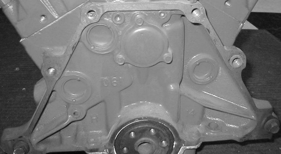

busapappa Kirjoitettu 19. Heinäkuuta, 2008 Kirjoitettu 19. Heinäkuuta, 2008 Antakaas pojat (tai tytöt) vinkki.Ponussa 3.1 litranen kutonen joka sylki vedet pihalle.Uitti startin märäksi elikä oikealta puolelta tulee litkut ulos.Otin pihalla startin ja "vauhtipyörän" suojan pois ja tulee koneen takaa,"vauhtipyörän" ja blokin välistä.Millään ei näe mistä. Vasemmalla puolella on kuin vesiprikan tapainen pyörylä.oikealle puolelle ei näe millään.Eli kysymys viisaammille.Onko oikealla puolella vesiprikka,vai mistä helvetistä vesi valuu ulos? ja vettä tulee norona kun sitä kaataa syyläriin,ja koneen ei tarvii käydä.Kaikki vinkit huomioidaan,arvatkaa edes.Turhaan en viitsisi vaihdelaatikkoa pihalla pois ottaa,Iso kiitos joka vastauksesta.
Crisis Kirjoitettu 23. Heinäkuuta, 2008 Kirjoitettu 23. Heinäkuuta, 2008 Veikkaan että jos sulla on huono säkä käynyt niin vesiproppu on ruostunut puhki tai muuta vastaava.. Lohkokin voi toki olla halki Liitteenä on kuva moottorin takapäästä ilman laatikkoa. Isot proput on vedelle ja tuo keskellä oleva peitelevy nokka-akselille. Nokkan yläpuolella on nostarien öljykanavien proput. Eli jos et muuta keksi niin tossa on paikka aloittaa, eli siis oot varma ettei tule lohkon kyljestä tai irtonaisesta lämppärin letkusta joita kulkee startin yläpuolella Jos oot varma että se tulee nimenomaan vetolevyn takaa niin ei tossa paljoa ole vaihtoehtoja. Toivottavasti kuva auttaa ja stemppiä remppaan.
busapappa Kirjoitettu 23. Heinäkuuta, 2008 Kirjoittaja Kirjoitettu 23. Heinäkuuta, 2008 Kyllä toi kuva auttaa,kiitos kovasti."Hammaslääkäripeilillä"pääsin kurkkaamaan,ja on toi nimenomaan kuvassa oikealla näkyvä pakkasproppu.Kävin jo us-partsista tilaamassa.Oli kylläkin Camaron osissa,mutta sama kai se kone on.Iso kiitos kuvasta ja vastauksesta
