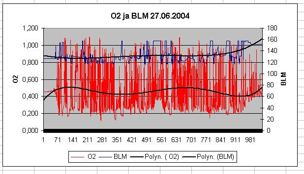

Senior Kirjoitettu 20. Heinäkuuta, 2004 Kirjoitettu 20. Heinäkuuta, 2004 OK. Ohessa oman pirssini ajelun aikana mitatut O2 ja BLM. Minulla O2 sahailee hieman eri tavalla... O2_ja_BLM.jpg_thumb
