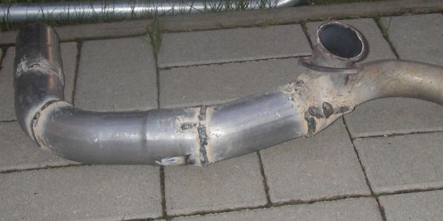

JoukoY Kirjoitettu 12. Elokuuta, 2008 Kirjoittaja Kirjoitettu 12. Elokuuta, 2008 Biltemasta kasa putkea & mutkia ja hitsaamaan Pitänee harkita. Tuumasta toimeen. Ei se tälläkään tyylillä ilmaiseksi tullut ja lopputulos on jotain aivan muuta kuin kaupasta hankittuna. (Ei pitäisi tehdä semmoista mitä ei osaa...) Mutta nyt on putki 3" paksu y-haarasta catback-liitokseen asti Ja tuo y on tosiaankin jonkintasoinen Y, ei suora T-liitos.

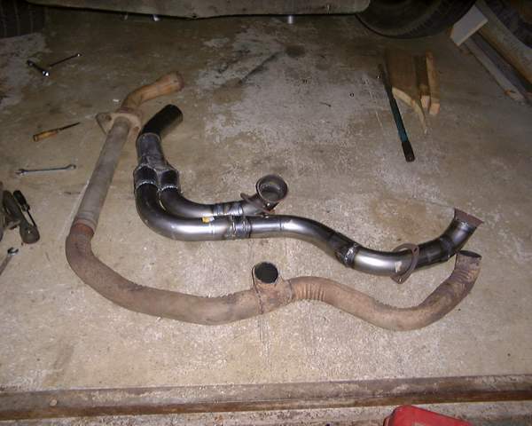

Jii Kirjoitettu 14. Elokuuta, 2008 Kirjoitettu 14. Elokuuta, 2008 Tein itse tuon putken joskus ja virtaus parani huomattavasti. Vanhasta putkesta otin vain laipat.

Potakka Kirjoitettu 23. Elokuuta, 2008 Kirjoitettu 23. Elokuuta, 2008 Tuohon hedmanin y-putkeen ei tarvinnut kuin vaihtaa tuo loppuosa 3" ja muuttaa hieman noita kiinnityslaippoja. Ei mikään ylipääsemäton homma. Pitää ottaa joskus parempia kuvia siitä.
